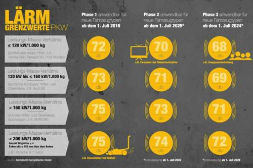

Der TTRS (ohne OPF) kann auf bis zu 103dB, Standgeräusch, eingetragen werden.
Geil
Das ist so nicht ganz korrekt...
Mario, deine Tabelle zeigt die gesetzliche Vorgabe des Fahrgeräuschs, dass für ALLE PKWs abhängig ihrer Leistungsklasse bindend ist! Das Standgeräusch dient nur als Referenz für den Polizeibeamten oder TÜV-Prüfer Vor-Ort als Bezugswert, um mit Hilfe einer einfacheren Messmethode einen Defekt oder Manipulation zu erkennen.
Sprich : wenn du deinen Auspuff selbst umbaust und es schaffst, dass er bei der Standgeräuschmessung 110dB, aber bei der Fahrgeräuschmessung den Wert aus der Tabelle einhält, konnstest du das so eingetragen bekommen. Aber genau aus diesem Grund sind inzwischen Klappenauspuffanlagen verboten, die lauter sind als Serienzustand und damit ist so ein Vorhaben kaum legal realisierbar.
So hat mir das der regionale Sachverständige von Dekra bei meinem Umbauten erklärt.
