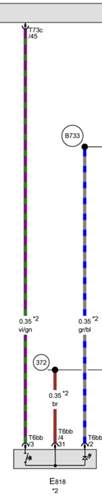

....kann mir jemand sagen um welchen Taster es sich genau bei der Klappensteuerung des TTRS 8 s handelt?
Ist er ein-oder mehrpolig. Ich möchte diesen Taster mittels eines Schalters wahlweise ausser Betrieb setzen, um das öffnen der Auspuffklappen zu verhindern.

Ich denke ein Schalter wird dir nichts nützen da das Original ein Taster+ Software ist. Besorg dir eine Cete Modul oder baugleich , damit merkt sich der kleine immer das letzte Setting unabhängig vom aktuellen recall. Ich hab es ursprünglich nachgerüstet um die Nachbarschaft zu befrieden ;)

Stecker hat 6 Pins. Teilenummer: 8S1.905.217.B
Welcher Pin für die Spannung ist kann ich nicht sagen.

Der Taster hat 3 Anschüsse. Der braune ist Masse. Der Stecker ist 6 polig.
Taster
...ich möchte den Taster in den Programmen Comfort und Auto temporär stilllegen können falls ggf. das Klappenupdate 30E3 kontrolliert werden sollte. Wäre eine reine Vorsichtsmaßnahme z.B. bei einer Verkehrskontrolle....
Jetzt weiß ich, was du vor hast. :) Das wird sich wohl eher schwierig gestalten. Wenn man irgendwas an dem Taster unterbrichst, kommt sicher eine Fehlermeldung.
