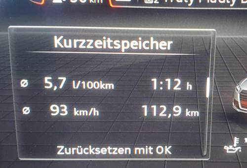

Noch was : wenn der Staudruck nicht mehr passt, wird der Motor ineffizienter und genehmigt sich mehr Sprit. Hab ich selbst erst letzten Monat beobachtet....
Siehe Bild Verbrauch mit dauerhaft offener Klappe... 😁
Und bei meinen Messungen liegt die Assymmetrie von der Lautstärke <1db(a) wenn die Klappe dauerhaft offen ist. D.h. innerhalb der Streubreite des Messgerätes.

5,7L ? Hast du den 1.8 oder 2.0 Motor? Ich selbst komme nie unter 7L
