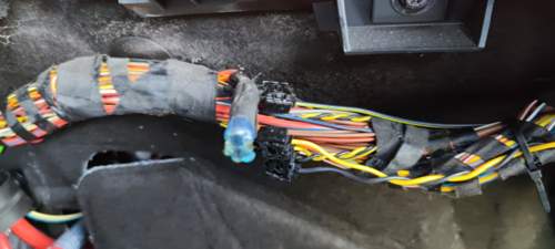

Guten Abend
Ich hab ein fragen
Wie kann ich die heckscheibe manuell auf machen?
Hallo und schöne Feiertage wünsche ich.
Auch ich habe das Vergnügen einen Kabelbruch zu haben. Fahre einen 2010er e61 520d. Nachdem ich ein paar hundert Seiten im Netz gelesen habe, habe ich einen Reparatursatz von Sencom gekauft und hatte vor das Ganze zwischen den Jahren zu reparieren. Heute habe ich mich mal im Kofferraum umgeguckt und muste feststellen, das wohl ein Vorbesitzer schon rumgepfuscht hat (siehe Bild). Im Moment funktioniert die Fernbedienung nicht und das Radio hat keinen Empfang. Also schaue ich mir mal den Diversity an. Der ist Trocken aber da sind 2 Coaxialkabel und das eine ist nicht angeschlossen. An dem verbauten Diversity ist auch kein 2ter Anschluss für ein Antennenkabel. Ist ein falsches Diversity verbaut wurden? und was würdet ihr machen. Kabel habe ich durchgemessen beim ausgeschalteten Motor habe ich nur auf 1 von 4 Leitungen 4,3V alle anderen sind tot.
Bin in Nordhessen und nehme Reparaturvorschläge dankend an.
