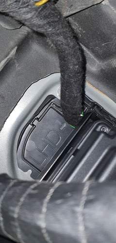

@Drehzahlmama Dein Tipp bezüglich des Wasserablaufs unter der Windschutzscheibe war goldrichtig, vielen Dank! Vor zwei Tagen habe ich das genauer untersucht und festgestellt, dass sogar am Deckel des CEM Wasser eingedrungen ist. Das hätte wirklich böse enden können.
Wer gerne im Detail hören möchte, was ich unternommen habe, dem erkläre ich es gerne Schritt für Schritt:
Nachdem ich die Wischerarme demontiert und die darunterliegende Abdeckung entfernt hatte, fiel mir direkt die unglückliche Konstruktion der Wasserführung auf. Das von der Abdeckung abgeleitete Wasser tropfte direkt auf den Kabelkanal, obwohl nach hinten im Wasserkasten noch reichlich Platz vorhanden wäre. Zudem stellte ich fest, dass der rechte Wasserablauf auf der Beifahrerseite nahezu vollständig verstopft war, während der linke Ablauf noch frei war.
Zuerst habe ich die verstopften Abläufe und den Wasserkasten gründlich mit Tüchern und kleinen Bürsten gereinigt, um den Wasserabfluss wiederherzustellen.

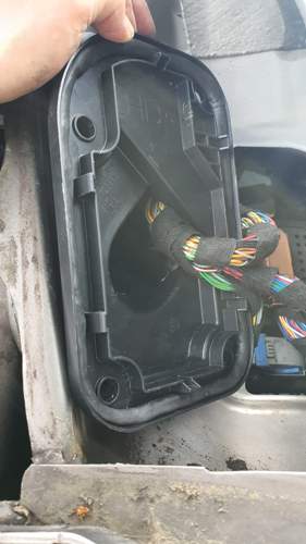

Im nächsten Schritt wollte ich sichergehen, dass der CEM-Deckel auch bei starkem Regen dicht hält. Dazu habe ich vorsichtig Wasser von außen über den Deckel gegossen und gleichzeitig den Fußraum auf eventuelle Undichtigkeiten überprüft. Zu meinem Schrecken bemerkte ich, dass Wasser an einer der Schrauben eintrat.

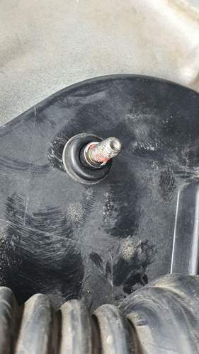

Um das Problem zu beheben, habe ich den CEM-Deckel geöffnet und die alte, stark verklebte Dichtung entfernt. Die hartnäckigen Dichtungsreste habe ich vorsichtig mit Aceton vollständig beseitigt, um eine saubere Oberfläche für die neue Dichtung zu schaffen.
Für die Abdichtung der Schrauben verwendete ich neue, dicke O-Ringe, die sich gut auf dem Deckel verteilen und gleichzeitig den Schraubenschaft zuverlässig abdichten. Für den Deckel selbst kam eine Karoschnur zum Einsatz, die sich gut verarbeiten lässt und sich optimal an die Form des Deckels anpasst. Anschließend habe ich den Deckel mit der neuen Dichtung und den neuen Dichtringen wieder fest verschraubt.
Um die Dichtigkeit der Reparatur zu überprüfen, führte ich einen Test mit einem Helfer durch. Zuerst besprühten wir den Deckel und den Wasserkasten vorsichtig mit Wasser, während ich im Fußraum die Dichtigkeit kontrollierte – alles blieb trocken. Dann erhöhten wir die Wassermenge deutlich, bis der Bereich um den Deckel bis zu den Schrauben unter Wasser stand. Auch hier zeigte sich erfreulicherweise kein Wassereintritt.
Daher kann ich diese Vorgehensweise jedem empfehlen, der ebenfalls Arbeiten am CEM-Deckel durchführen muss.
Wie immer, wenn gewünscht, kann ich hiervon auch noch ein, zwei Bilder mit einfügen.
Mit besten Grüßen, Tobi.

Anbei die Bilder für euch. Auch den O-Ring habe ich noch einmal herausgesucht, und habe versucht, ihn mit der Schieblehre möglichst genau zu messen.
Des Weiteren war auch @KaiCNG heute vor Ort, um den XC auszulesen. Dabei stellte sich heraus, dass die Kommunikation zum Modul fehlschlägt. Nach einem netten Gespräch kamen wir zu der Annahme, dass das Modul oder die Kommunikation zum Modul vom CEM einen Defekt hat. Die einzelnen Verbindungen zum CEM werde ich im Laufe der nächsten Woche einmal durchmessen. Falls dort kein Defekt vorliegt, werde ich mich erkundigen, wer das Modul eventuell reparieren könnte.

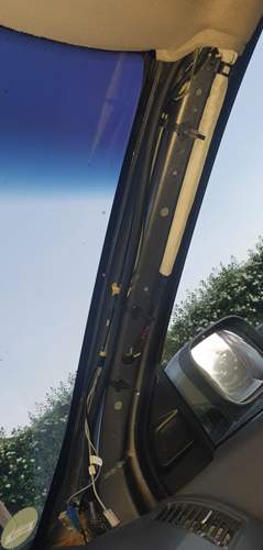

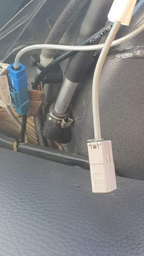

Zu den Wasserabläufen des Schiebedachs bin ich heute auch gekommen.
Reparatur der Schiebedachabläufe – Schritt für Schritt:
Vorbereitung:
Für die Reparatur habe ich mir zwei Aluröhrchen mit den Maßen 10mm Durchmesser und 10cm Länge besorgt.
Verbindung zum Ablauf:
Das Aluröhrchen habe ich vorsichtig ein kleines Stück in den vorhandenen Wasserablauf des Schiebedachs gesteckt. Der Durchmesser von 10mm passte sehr gut in den Ablauf.
Fixierung am Ablauf:
Um das Aluröhrchen sicher im Ablauf zu befestigen, habe ich eine Einohrschelle über die Verbindungsstelle geschoben und diese festgezogen.
Vorbereitung des Schlauchs:
Den originalen Schlauch des Wasserablaufs habe ich um etwa 1 bis 2 Zentimeter gekürzt. Dies war nur eine geringfügige Kürzung.
Anschließend habe ich das Ende des Schlauchs vorsichtig mit einem Heißluftföhn erwärmt. Wichtig: Hier ist Vorsicht geboten, da der Schlauch empfindlich auf zu hohe Temperaturen besonders bei offenem Feuer reagiert. Das Erwärmen macht den Schlauch flexibler.
Positionierung des Schlauchs und Freigängigkeit (Thermische Bedingungen):
Aufgrund der wärmeren Tage habe ich den Schlauch so positioniert, dass auch im kalten Zustand, wenn er sich zusammenzieht, genügend Spielraum vorhanden ist. Dadurch wird verhindert, dass er abrutscht oder den Ablauf aus der A-Säule zieht. Es ist genügend Schlauch freigängig, um Bewegungen durch Temperaturänderungen auszugleichen.
Ergebnis:
Die Reparatur der Schiebedachabläufe hat insgesamt sehr gut funktioniert und die Verbindungen sind sowohl sicher als auch flexibel genug für Temperaturschwankungen.
Ich werde morgen einige Bilder des Ergebnisses machen.
O-Ring an einer der Schrauben.
Karodichtung nach Festziehe des Deckels
Neue Karodichtung im Deckel.

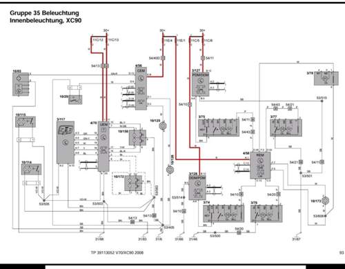

Vielleicht hilft Dir der Schaltplan
XC
@HarveySpecter Danke dir, der Schaltplan hat mir sehr gut geholfen. Wenn ich alles richtig interpretiert habe, sind die einzigen Verbindungen vom CEM zum UEM die CAN-Bus-Leitungen. Diese habe ich durchgemessen, und sie sind einwandfrei.

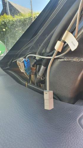

Als Extra habe ich heute auch die Bilder der Ablaufleitung gemacht. Im unteren Teil sieht man gut einen leichten Bogen, der sich nach oben drückt, genauso wie ganz oben an der A-Säule. Das ist die großzügige Längenzugabe, damit genug vorhanden ist, wenn sie sich wieder zusammenzieht.
Vielleicht habt ihr auch bemerkt, dass ich den oberen Halter nicht eingeklippt habe. Das habe ich gemacht, um der Leitung noch mehr Bewegungsfreiheit zu geben. Hinter der Verkleidung ist so viel Spielraum, dass sie dort kaum scheuern würde. Falls sie im Fahrbetrieb klappern sollte, werde ich das aber berichten. Ich denke aber, das wird nicht passieren.
Die verwendete Einohrschelle ist eine 12.8-15.3mm.
Mit besten Grüßen, Der Tobi
Gesamter Schlauch
Alurohr mit Ablauf und Schlauch
