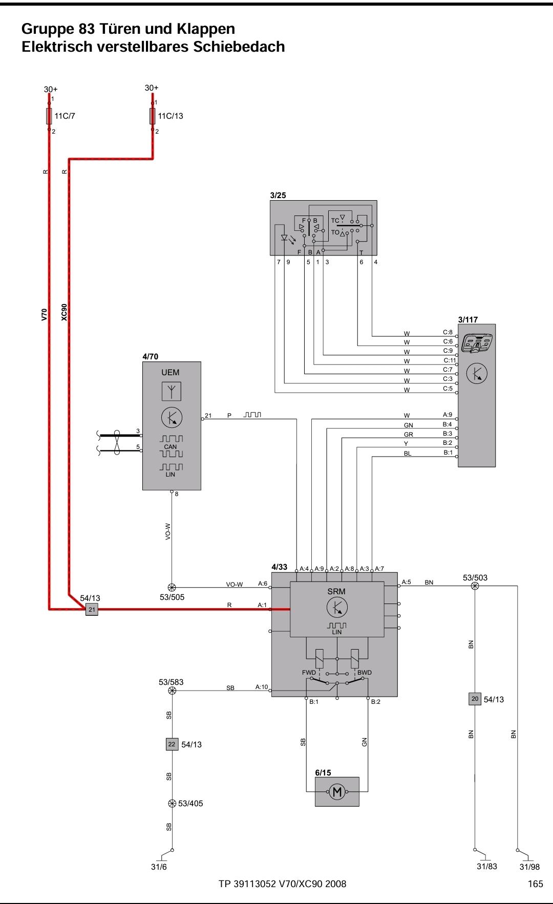

Dann wollte ich erstmal die Innenbeleuchtung prüfen und fing natürlich bei den Sicherungen an, wo ich sah, okay, ist in Ordnung, und es hängt noch das UEM mit dran. Da musste ich erstmal kurz schauen, wo das sitzt und was das überhaupt macht. Nach kurzer Suche fand ich heraus, dass dies auch für den Funk zuständig ist, könnte also zusammenhängen. Meine erste Vermutung war, dass es eventuell an einem Masseproblem oder einem Kabelbruch liegt, also habe ich alles auseinandergenommen und nachgemessen. Es kommen problemlos 12 Volt am Spiegel an, auch auf dem zweiten roten Draht, der scheinbar auf die Sicherung des Schiebedachs zurückzuführen war.
Jetzt meine eigentlichen Fragen: Kann es tatsächlich an dem Spiegel beziehungsweise an dem Modul liegen, dass der Spiegel, Funk und die Innenbeleuchtung nicht funktionieren, wenn dieses defekt ist? Oder kommt der Fehler von woanders?
Könnte die Ursache sein, dass das Modul zwar Strom von der Sicherung erhält, aber kein Zündungsplus oder ein Aktivierungssignal bekommt, um aufzuwachen?

Hier Schaltplan vom Schiebedach

@HarveySpecter Ich danke dir zutiefst! ^^ Jetzt hat auch die Pin 21 eine Belegung. Allem Anschein nach ist diese für den LIN-Bus zuständig. Daher bin ich jetzt noch mehr der Meinung, dass das fehlende Modul keinen Einfluss auf das UEM hat, da dies ja eine Master-Slave-Verbindung darstellt und der Master in diesem Fall entweder das CEM oder das UEM sein wird.

Möglich ist alles. Ich würde schauen ob ich günstig ein Modul vom selben Mj mit der gleichen Teilenummer gebraucht bekomme und es ganz einfach versuchen. Müsste mal in Vida nachlesen wie da die Kommunikation aufgebaut ist von UEM zu Schiebedach.
Edit: Hab jetzt nochmal in Vida nachgelesen. SRM geht problemlos tauschen. Musst nur das Dach kalibrieren danach. Und selbst das UEM ist kein Problem. Mit Vdash sollte es möglich sein den Speicher zu kopieren vom Modul. Aber der Master Node vom SRM ist das UEM. Also irgendwo ist da der Fehler....

Ich bin ja tatsächlich davon ausgegangen, dass es den Spiegel nicht stört, wenn das SRM fehlt, da der LIN-Bus und der CAN-Bus getrennte Systeme sind. Aber vielleicht ist es einen Versuch wert. Es kann ja auch sein, dass das REM ein Slave-Knoten im System ist und daher die ganzen Probleme verursacht.
