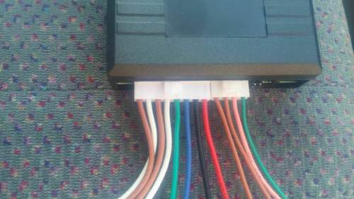

Hallo ich habe mir bei Ebay ein Funk Nachrüstset(35 Euro) für die ZV gekauft. Die Anleitung die dabei ist ,sagt mir nur welche Kabel was ist. Da ich echt null Ahnung habe ,bräuchte ich eure Hilfe . Blinker ansteuerung und sowas ist mir eigentlich egal ,brauche ich nicht unbedingt. Es muss einfach nur auf und zu gehen. Das Steuergerät von der Zentralverriegelung habe ich gefunden ,aber wie mache ich meine Kabel dadran ?Löten ? Ich hab echt null Ahnung und es wäre nett wenn ihr mir helfen könntet.

hallo leute habe da auch das prob. mit den kabeln!
also mir ist schon mal klar das ich ,
rot mit rot
braun mit schwarz
und pink an warnbliker oder so ,
nun ist mein prob. das bei meiner funk noch ein
grünes
blaues
und jewasl
2x braun
2x weiss rausgehen ,
wo müssen die angesteckt werden bitte um hilfe!!!!!!!!
Hallo
Der Thread ist zwar schon alt
Aber wo schliesse ich denn das grüne, das blaue und die beiden braunen und weissen an?

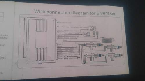

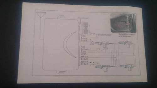

Nur eine Seite davor, komplett erklärt:
@kurvern-heizer schrieb am 11. Oktober 2010 um 18:58:04 Uhr:
Hab mir auch diese Tolle billig Teil von E-bay gekauft, ja ich weiß wird viel von abgeraten.
Aber ich hab nicht soviel Geld.
hab auch noch ein paar bilder dabei gepackt dan muss es ja so ausehen oder:
gilt für Negativ-Trigger
Nachrüstkit > Original ZV/Auto
Orange - leer
Weiß - Signal auf > Braun/Weiß
Gelb - Masse > Masse
Orange/Schwarz - Lee
Weiß/Schwarz - Signal zu > Braun/Rot
Gelb/Schwarz - Masse > Masse
Rot - Plus > Dauerplus
Pink - Hupe > (nicht zugelassen in der StVo)
Braun - Blinker links > Warnblinkanlage
Braun - Blinker rechts > Warnblinkanlage
Rot/Schwarz - Kofferraumöffner > denn weiß ich selber nicht!
Grün - Fensterheber > warscheinlich auf einen der Fensterheber Relais?
ein bild ist auch dabei!
vllt sollte man Thopic ändern in "Ffb Modul ebay ap-tec" oder so
Ansonsten muss man schon mal genauere Angaben zu der Funk ZV hier reinschreiben und evtl. auch den mitgelieferten Einbauplan Einscannen.
Also, wenn du es ganz edel machst, machst du es wie ich, komplett steckbar. Dazu braucht man ein zweites ZV Modul Gehäuse, weil man den Anschlusstecker braucht sowie ca. 30 cm des daran hängenden Kabelbaums, z.B. von Schrottplatz. Hinterher wird der Originalstecker von deinem Kabelbaum da dran gesteckt und oben geht ein Kabelbündel wieder raus, das geht zu deiner gekauften Funk ZV. der Vorteil: Neuer Astra, einfach wieder abstecken und in den neuen anstecken. Nicht ganz, an die Blinker muss man dran und das geht am Besten über den Schacht hinter dem TID Display. Darüber sitzt der Warnblinkschalter und da kommen auch beide Blinkerkabel an, denn bei Warnlicht gehen ja alle vier.
Weiterhin muss das gekaufte Teil einwenig umgebaut werden, damit es so funktionieren kann wie gewünscht. Ist aber kein Hexenwerk.
Ich habe viele Bilder davon damals gemacht und ich meine auch eine Anleitung geschrieben.
In meiner Version wird das originale ZV Modul nicht angetastet, original bekommt es Signal von den Kontakten des Stellmotors, dann bekommt es das Signal nicht mehr von dem Stellmotorkontakt, sondern von einem bistabilen Relais, welches diese Kontakte simuliert. Die originalen Anschlüsse des Stellmotorkontaktes bedienen jetzt das gekaufte Modul, nicht mehr die orignale ZV. So ungefähr ist die Wirkungsweise.
Hallo
Erst mal danke für die Antworten
@mhdot
Ich habe natürlich auch den beitrag vom kurven-heitzer gelesen
Das problem ist das seine und meine Kabelfarben nichtübereinstimmen
Ich stelle mal Bilder von meiner zv samt den beiden schaltplänen (eine auf deutsch, eine auf englisch)
ein.
Ich hoffe damit kannst du mir weiter helfen
20190425-183803
20190425-190321
Hier noch ein Bild
20190425-190142
