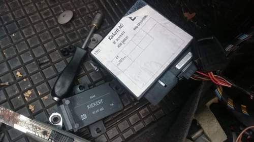

Hallo ich habe mir bei Ebay ein Funk Nachrüstset(35 Euro) für die ZV gekauft. Die Anleitung die dabei ist ,sagt mir nur welche Kabel was ist. Da ich echt null Ahnung habe ,bräuchte ich eure Hilfe . Blinker ansteuerung und sowas ist mir eigentlich egal ,brauche ich nicht unbedingt. Es muss einfach nur auf und zu gehen. Das Steuergerät von der Zentralverriegelung habe ich gefunden ,aber wie mache ich meine Kabel dadran ?Löten ? Ich hab echt null Ahnung und es wäre nett wenn ihr mir helfen könntet.

Es gab FB für Vectra, Omega etc und die passt auch im Astra. Ich hab eine aus einem Vectra B, Tausch hat keine halbe Stunde gedauert und es muss nix angepasst werden. Wenn du mit deinem Schlüssel zu schließt, geht beim ersten Dreh die Türen zu, drehst du den Schlüssel weiter, gibt es ein zweites Verriegeln...die Doppelverriegelung.
Im Bild das kleine Steuergerät ist das originale, rechts das große mit FB. Der Einbauplatz existiert schon, Stecker sind gleich,man muss aber wohl eins von Kiekert nehmen. Hatte das vorher auch noch nicht gemacht und hab es hin bekommen. Ich hab aber nur den Handsender ohne Schlüssel, normal ist das zusammen gesteckt, kann also problemlos einzeln verwendet werden.

Es gibt zwei Möglichkeiten, die eine ist die Funk ZV vom vectra oder Calibra wohl zu nehmen, das geht oder eine Nachrüst ZV. Das Modul sitzt unter dem Motorsteuergerät und zwar noch hinter der Verkleidung in dem Hohraum der A Säule. Man muss dafür den Bügel abbauen der davor ist der noch andere Module enthalten kann und die verkleidung dhinter beiseite ziehen, dahinter ist das Modul angeschraubt.
Habe in meinem Astra auch die Funk-ZV Umrüstung nach der Anleitung: 2. Umbauvariante - mit Doppellock von der Seite http://vectra16v.com/zv-umbau.html mit Omega Stellmotor in der Fahrertür gemacht. Funktioniert tadellos, auch wenn der Umbau etwas aufwändiger ist mit Doppelverriegelung. Wollte aber den originalen Werks-Funktionsumfang der Zentralverriegelung erhalten. Die Grundlegende Beschaltung von Astra F und Vectra A ist soweit identisch, ansonsten finden sich auch sämtliche Stromlaufpläne auf der oben genannten Seite.
