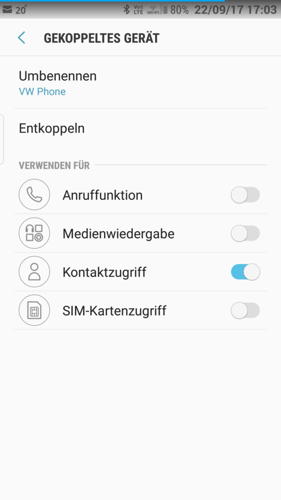

Im Anhang ein Screenshot wie es bei mir mit dem S7 aussieht.
2017-09-22-17-03-44
