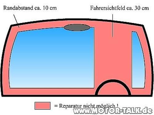

Das witzige ist, dass scheinbar jeder den Sichtfeldbereich anders definiert.
Carglass hatte seine Schablone, die deutlich größer als DIN A4 war, eher A3, angelegt. Bei VW reichte denen wohl ein Blick aus dem Augenwinkel. Der DEKRA-Prüfer hat erst am Ende in einem Nebensatz gesagt, dass dort ein Steinschlag sei, aber nicht im Sichtfeld (Augenmaß).
Der Steinschlag befindet sich in der Höhe mittig und ca. 20 cm von der linken A-Säule (aus dem Auto gesehen) entfernt, ist schön tief und hat einen Riss von ca. 15 mm.
Siehe Anhang....
Sichtfeld
Sichtfeld2
Und manche erfinden dann noch Randzonen in denen nicht repariert werden dürfte und dichten eine Größenbeschränkung auf eine 2-Euro-Münze hinzu.
Das liegt daran, dass ein DIN A4-Blatt nur 21cm breit wäre und nicht 29cm.
Steinschläge und Risse dürfen nicht repariert werden, wenn :
Verkehrsblattverlautbarung des Bundesministeriums für Vehrkehr, Bau und Wohnungswesen ( 4/1986 Nr. 55 S. 130 )
1. sich der Steinschlag im Hauptsichtfeld des Fahrers befindet. Das Hauptsichtfeld des Fahrers ist ein 29cm breiter senkrechter Streifen, ausgehend von der Lenkradmitte ( also 14,5cm nach links und 14,5 cm nach rechts ) der an der Ober- und Unterkante durch das Wischerfeld begrenzt wird.
(Einfacher ausgedrückt : ca. die Schnittmenge aus Wischerfeld und Lenkradbreite)
2. der Durchmesser des Einschlagkraters 5mm übersteigt. (Die Grösse des eigentlichen Steinschlages ist dabei nicht entscheidend).
3. ausgehende Risse länger sind als 50mm.
4. ein Riss an der Scheibenkante endet.
5. die innere Scheibe beschädigt ist.
6. die Folie im Scheibeninneren beschädigt ist.
Trifft keiner der obigen Punkte auf die Beschädigung zu so darf und kann man die Reparatur ausführen.
