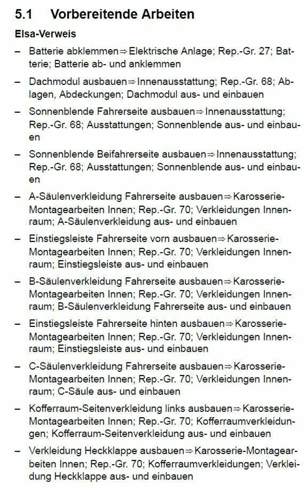

Dafür muss dann aber auch die Abdeckung vom Airbag in der A Säule ab. Das wollte ich vermeiden. Einfach drunter schieben, egal wo, ist zudem genauso "unkontrolliert" wie über den Himmel. Macht nix. Bin gespannt, wie ich an dem Panorama Dach vorbei komme.
A-Säule würde ich immer abnehmen. Sonst schiebst du am Ende das Kabel vor den Airbag, was defintiv nicht zu empfehlen ist. Am PD vorbei ist es sehr eng, ggf. mit Ziehdraht arbeiten.

Erleichtern würde es die Sache etwas, aber es ist immer noch Hölle viel Arbeit. Jeder kann den Zugang zur Datenbank bei Audi auch Stundenweise freischalten. Kostet etwas, aber lohnt sich bestimmt, wenn du wirklich alles demontieren möchtest.

Habe doch weiter oben die Anleitung als PDF gepostet

Was für Infos sollte es noch geben in der ELSA? In der Anleitung steht doch alles drin wie es richtig ist.
Den Screenshot hast Du schon gesehen?
Die Ausbauanleitungen für die Anbauteile...

vorne: Ausbau des Dachmoduls... Jemand Tips?

Anmeldung bei erWin. Eine Stunde inkl. Druckrechte = 7 Euro. Das hintere Rolle benutze ich nicht.
Sorry wo genau ist der Unterschied zwischen erWin und die dortige Unterlagen und den Anleitungen die ich gepostet habe ?
In deiner Anleitung ist der Einbau ausschließlich der Kameras beschrieben. Allerdings nicht bis ins letzte Detail. Für die Demontage von Verkleidungen wird auf andere Unterlagen verwiesen. DIE kann man sich per erWin besorgen.

Ich habe mir beim kfz-Verlag.de alle verfügbaren Reparaturanleitungen als ausgedruckte Version geordert (vorletztes Jahr), damit Liesen sich alle Schritte der Demontage und Montage der entsprechenden Bauteile leicht selber machen.
Kein Clip oder ähnliches ging dabei defekt.
Die Anleitungen sind bebildert und die entscheidenden schritte/Bauteile deutlich, farblich hervorgehoben.
Dauer meiner Installation von BlackVue Front-und Rear-Kamera ca. 6 h incl. Anschluss an Sicherungskasten.
