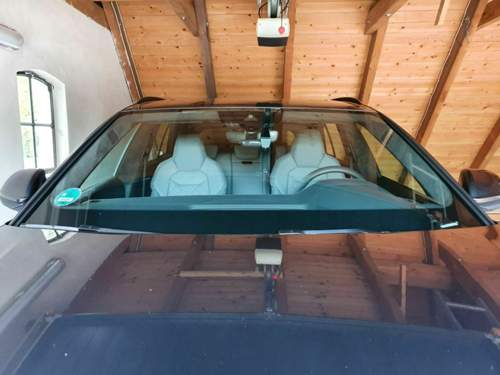

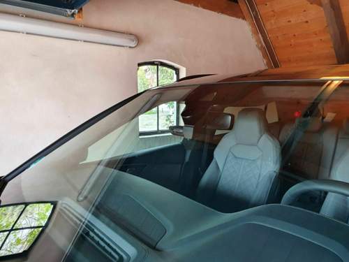

Also ich habe heute die Frontscheibe ersetzt bekommen . Hatte ein riss in der Scheibe aufgrund eines Steinschlag .
Die neue Scheibe hat rechts oben neben Rückspiegel eine abgedunkelte ovale Stelle.
Die alte hatte dies nicht .
2 SQ7 im Austellungsraum der eine hatte es der andere nicht .
Anscheinend soll es für eine von Audi angebotene Dahscam sein .
Ganz neu seit heute im Audi Teiledienst System.
Preis Dahscam 399 € + Kabel + 1Std Einbau
GEIL werde ich einbauen lassen .
Siehe Bilder

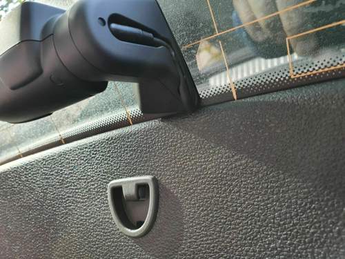

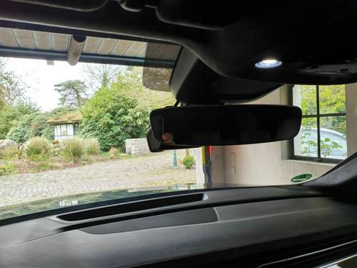

Danke nochmal. Bilder wollte ich von der Dashcam selber. Will mir auch eins kaufen aber es soll nicht sichtbar sein von innen.
Ich bin recht groß, sitze aber dafür sehr tief...
Ca. 50% der Cam sehe ich hinter dem Spiegel, stört aber absolut nicht.
Saubere Sache
So ist es. Ich sehe vielleicht 30%, der Beifahrer vermutlich gar nichts. Das Heckrollo geht übrigens trotzdem zu, wenn man die Kamera - wie vorgesehen - ganz oben befestigt.
ich sehe dein Kabel liegt schöner als bei mir :-) ich bin an der Seite entlang zum Himmel...
Ging es ohne die Verkleidung zu modifizieren? Dann ändere ich das noch.
Wenn Du ein Foto von hinten hast, würde mich freuen, da war ich ja noch nicht dran.
Aber nur bei Gelegenheit musst nicht extra eines machen.
Ich habe direkt vor der gummierten Kante ein 5er Loch in die Abdeckung gebohrt und gefeilt. Bei der hinteren Cam ein 4er. Ging ruck zuck und sieht perfekt aus.

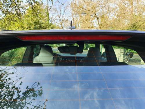

Bilder hintere Cam...

Bei der hintere Kamera sehe ich das das Kabel leicht Zerquetscht ist 😛
