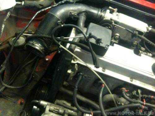

ich habe jetzt ein paar Schläuche die ich beim AGG wohl nicht mehr benötige... oder?
Dabei meine ich die 3 Gewebeschläuche auf dem Bild links!
LeGrande
Img-0739
Anbei mal zwei Fotos! 😉
oh vielen Dank, ein paar Anschlüsse sind bei mir schon wieder so drinnen (die auf der rechten Seite) nur Links war mir das nicht so ganz klar da ich dafür nichts beim AGG gefunden habe, ich schau mir das mal mit deinem Bild zusammen an!

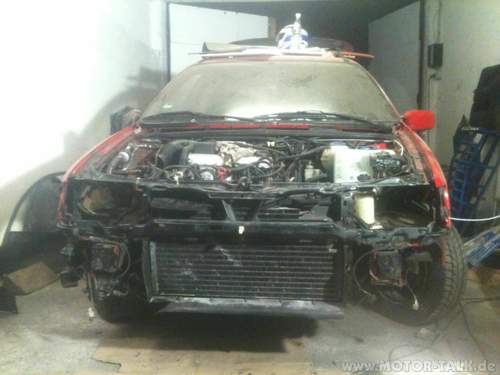

nach langer Zeit mal wieder eine Frage... aus dem Motortausch ist mittlerweile eine Komplettrestauration geworden, kein Teil bleibt so wie es ist alles getauscht, erneuert und repariert.
Nun zu meiner Frage: Ich habe vorne den Kühler und den Schloßträger sowie die Kotflügel links und rechts montiert. In welcher Reihenfolge geht es weiter mit der Stoßstange, den Lampen, Verkleidung, Grill???
Dabei fällt mir auf das der Kühler der ja nun ein großer mit Klimaanlage ist etwas zu niedrig scheint um von den oberen Halteschrauben überhaupt berührt zu werden. Habe jetzt längere Schrauben genommen aber seltsam ist es schon.
Grüße und vielen Dank schonmal für die Hilfe
LeGrande

Zuerst die Lampen, Staoßstange, Verkleidung und dann den Grill einbauen, dann geht es am leichtesten.
Hast Du am Kühler auch drauf geachtet, daß die Gummipuffer unten und oben dran sind?
