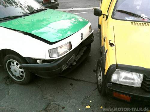

mir ist heute ein Unfall passiert. Nun ist die Frage was kommt auf mich zu?
Bin Frontal gegen ein Auto geprallt, die Geschwindigkeit lag vielleicht noch bei 20Km/h
Ich konnte die Motorhaube noch nicht öffnen weil alles verbogen ist.
Vorne rechts ist aber einiges Kaputt gegangen.
Stoßstange, Scheinwerfer, Motorhaube, Kotflügel, Radlauf, Kühler (da bisschen was ausläuft)
Durch die Motorhaube habe ich dann versucht bisschen zu sehen wo sie hochgezogen war, der Servobehälter hängt schief und der Luftfilterkasten ist gegen den Zahnriemen gedrückt. Motor läuft aber noch.

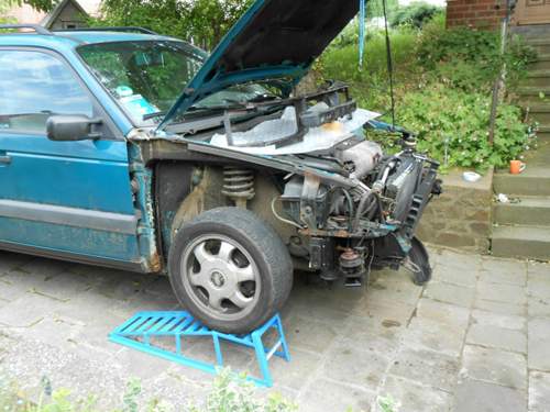

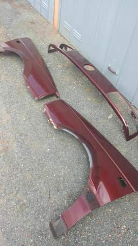

Hier, mal zur Übersicht.
So weit solltest Du alles abbauen, damit man das beurteilen kann.
Die Seitenwand und das Blech, auf dem der Luftfilter sitzt, sind nicht geschraubt.

Der Längsträger rechts ist entscheidend und Spritzwand Richtung rechter Dom. A-Säule rechts und Türspaltmaße. Bitte Detailbilder machen.
Man kann den wieder richten,ist alles ne Sache von Werkzeug,Erfahrung und Ersatzteile.
Wie gesagt,alles abbauen,ich würde Agregateträger komplett mit Motor und Getriebe,Federbeine rausnehmen,dann kann man messen und ordentlich dran arbeiten.

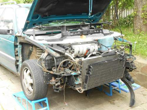

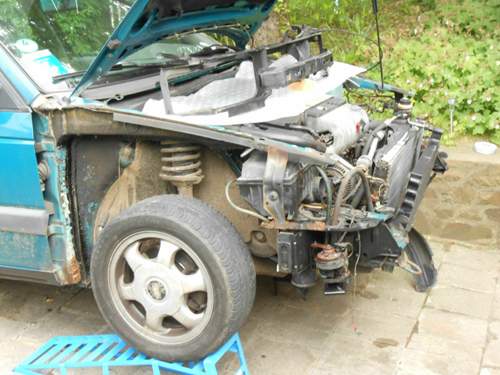

Hallo hier bin ich wieder, tut mir leid das es jetzt etwas länger gedauert hatte, hatte viel um die Ohren.
Anbei sende ich euch die Bilder und hoffe Ihr könnt mir darüber ein Urteil geben, habe versucht es allen möglichen winkeln zu fotografieren.
Also der Wasserkühler hängt leicht nach vorne, schätze mal dort werde ich die Querstrebe auch benötigen. Aber ich selbst glaube das es nicht so schlimm aussieht.
Die Kotflügelaufnahmen muss ich wegflexen und hinschweißen und vorne rechts das untere Rahmenstück bzw Luftfilterkastenrahmen wo der Kraftstofffilter drin ist werde ich auch benötigen aber der Längsträger sollte doch soweit noch in Ordnung sein oder?

Da hast du ja schön getroffen ..
Also an deiner Stelle würde ich erstmal nicht allzuviel rausflexen.
Das sieht doch gar nicht so wild aus.
Dengel doch erst mal alles wieder in die Positionen wo´s hingehört.
Ziehen, schieben, drücken, dengeln bewirkt manchmal Wunder.
Die Autowagen´s sind da vorne gerade an den Ecken doch recht "weich".
Ich könnte mir auch denken das der Träger nicht´s abbekommen hat.
Der Treffer ist ja doch recht hoch.
Wen oder was hast du denn da getroffen??
Einen alten Suzuki Jimny in die Seite, bei Ihm ist der Schweller kaputt und die Fahrertür, ob seine A und B Säulen verzogen sind mag ich mal bezweifeln sah echt in Ordnung aus.

Die Längsträger sind aufgrund der Bilder schwer zu beurteilen.
Stand das Lenkrad nach dem Knutscher weiterhin gerade, oder gatte es bei Geradeausfahrt seine Position verändert?
In diesem Fall wäre nämlich der Aggregatträger verschoben.
@konsulistic Hallo,
nein da hat sich nichts verändert bin mit dem auto heute auch kurz um den Stall gefahren es läuft alles gut, muss zwar den Riemen für die Lima tauschen der hat was abbekommen wegen dem LuFiKa aber es fährt gerade aus dem Fahrwerk ist kein schaden zugetragen worden! der Motor hat seine Position auch nicht verändert verwunderlich ist wie gesagt nur der Wasserkühler mit seiner Querstrebe
Neuen Frontträger und den Rest versuchen zu ziehen. Der obere Teil rechts kann auch ersetzt werden. Am Dom trenn und neu verschweisen und versiegeln. Dann siehts doch wieder gut aus.

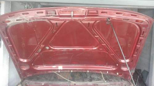

Wie ist das mit den Schaniere von der Motorhaube ? kann man die irgendwie Einzeln tauschen? weil die ja doch gut verbogen sind..
