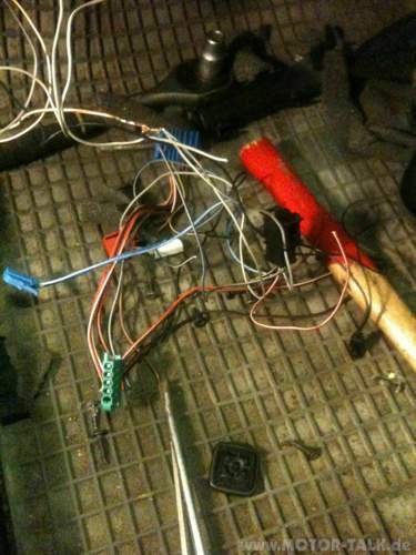

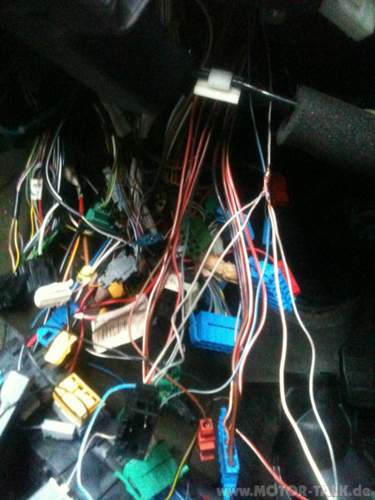

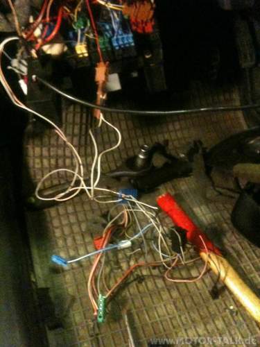

also jetzt mit Bildern....
das eine ist aus dem Schlachter da sieht man das eingelötete Kabel (Grau-Weiß) die anderen Bilder sind von meinem haufen Elend!
P.s.: (unabhängig von der WFS) auch wenn ich aus verschiedenen Kabelbäumen das Auto zusammenbaue also BJ.: 94 und 2E Motor BJ: 95 mit AGG und einen AGG behalte dann dürfen nur Stecker mit den gleichen Farben zusammen oder macht es die Kabelfarbe? Habe da einen grünen und schwarzen Stecker mit der gleichen Grau-Lilanen Kabelfarbe rumhängen...
Img-1007
Img-1014
Img-1015
Grau/weiss ist das Diagnosekabel. Das kannst du also abschneiden. Wenn dein 2E Diagnosefähig war(müßte er eigentlich, dann kannst du die Diagnoseleitung der WFS mit an die alte Diagnoseleitung vom 2E anschließen.
ok, und der grüne und blaue Mehrfachstecker an dem jeweils ein Kabel zur WFS geht.... was mach ich mit denen? Es gibt im Sicherungskasten einen grünen der passen würde im Tausch aber dort kommt bei der WFS z.b. ein schwarzes raus und die anderen habe ich ja abgeschnitten, jetzt ist aber im Auto an der Stelle ein Kabel vorhanden welches nicht ganz schwar (sw-lila oder so) und geht aber auch weiter... da kann ich ja dann nicht rein?!
Dann gehen von dem grünen Stecker paar Kabel in einen weiteren Schwarzen 4-eckigen den ich beim Schlachtwagen abgesteckt habe, bei mir habe ich jetzt auch noch kein Gegenstück gefunden...
Wie soll ich das anstellen? Die wichtigen Kabel kappen und die von der WFS anschließen oder einbinden?
Ich schreib mir nochmal alle Kabelfarben an der WFS raus die ich noch unbelegt habe...

Redest du von der Wegfahrsperre oder der DWA? 😕😕😕😕
eigentlich von der WFS , siehe Bilder oben. 😕
Alles was unten liegt oder hängt sind die Kabel die was mit dem WFS-Kabelbaum zu tun haben...
LeGrande

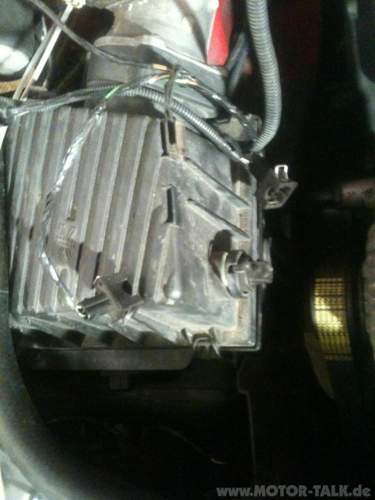

Achso und ich habe beim Anschluss des AGG Luftfilterkastens jetzt zwei Stecker die Wohl auf den Ansaugtemperaturfühler passen...
Welcher ist hier der richtige?
Foto habe ich mal angehängt!
