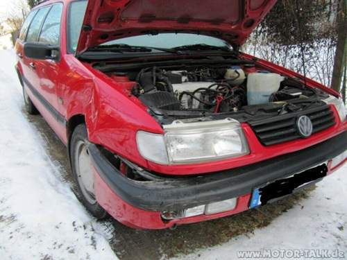

Auf Schneeglatter Straße hat sich mein Passi schräg gestellt und hat unten links vorne eine tiefe Mauer (20-30cm) quasi überfahren samt dem Zauneck...
Nun, fahren ging dann zur Bahn und zurück ohne Einbußen bis auf ein Schleifen des Kotflügels am Rad...

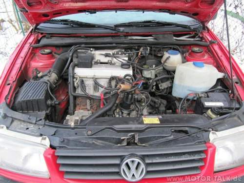

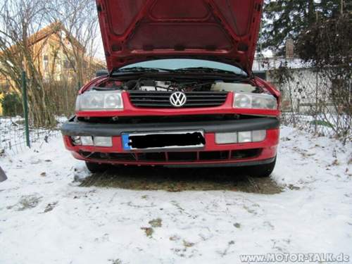

Bei der Sichtprüfung ist mir dann leider aufgefallen das die vorderen Träger oben und unten doch recht stark verschoben sind und auch der Motor nicht mehr so Sitzt wie er sollte da auch das vordere Motorlager etwas schräg steht sowie das meine Mittelkonsole nicht mehr ganz so sitzt wie davor... 🙁
Aber fahren ging so wie sonst auch spurtreu und Lenkrad steht auch genau wie vorher habe vorhin auch nochmal probiert eine runde zu fahren und auch etwas schneller, ist wie sonst auch, habe aber das Gefühl das mit dem schrägen Motor merkt man etwas im Rundlauf und beim Anfahren 🙁
Jetzt ist die Frage wie und zu welchen Kosten/Aufwand sich so etwas wieder hin biegen lässt und wie vor allem wie am besten vorgehen?

Ihr seht aber schon, dass beide Kotflügel verzogen sind????? Wenn da kein Träger was abbekommen hat, dann fress ich nen Besen! Also mit mal schnell paar Kotflügel Haube und Front wird da nix.
Erstmal muss das Zeugs drumrum weg, dann kann man den Schaden genau abschätzen!
also  sehe  das  auch eher  wie  Uuruus
der Knick  im Kotflügel links  dürfte  haupsachlich  durch  stauchung  des längsträgers  entstanden sein
Wenn sich  dann auch noch die  Mittelkonsole  verschiebt , weißt  das für  mich daraufhin ,daß das Schott  auch einen mitbekommen  hat .Also  beide  seiten  nach hinten und nach linksoben verschoben.  Zumindest  die  Innenkotflügelträger  dürften  ordentlich was abbekommen haben .  also  alles  ab und  vermessen
wenn du  da  komplett über  ne  Mauer geschossen  bist , schaue dir  auch mal den Motor Querlenker und  Lenkung genauer  an
Speziell auch  die  Aufnahmen dafür  im Längsträger
Den  Aggregateträger  und  Achsträger  so und  so.

Auf  Bildern  kann mann das eh  nicht wirklich  bewerten und  schon  garkeine kotflügel und  Stoßstangen  drannschrauber  helfen .  Das  sollte schon ein Fachmann vor  ort begutachten
was  du  selber  messen kannst   sind  die  längsverschiebungen und  die  höhen verschiebungen  der bauteile  dann weißt  du  Bescheid .  Auch über Kreuz messen  sagt  dir  schon einiges

Ich fürchte auch , daß zumindest der rechte Längsträger was abbekommen hat. (Stauchung und Knickung)
Und wenn da Abplatzungen sind ist der Fall eh klar.
Auf Bild 9 sieht man wie der vordere Träger nach rechts gewandert ist.
Eventuell kann man den Länsträger aber abschneiden, sich das passende Stück vom Spenderfahrzeug raustrennen, und einschweißen.
Ist halt alles mit Aufwand verbunden.
Sollte allerdings wirklich die Mittelkonsole schief sein, dann wird sich der zu hier betreibende Aufwand wohl kaum lohnen.
Schließen die Türen ordentlich?
Interessant wären auch Fotos von den Domen und den Längsträgern an für sich. Da erkennt man das auch ziemlich schnell... Aber so wie der aussieht, wird er auf die Richtbank müssen.

Also wie gesagt gefahren ist er wie vorher auch, ebenso von der Lenkradstellung gleich geblieben, getroffen hat es ihn unten am Motorträger der dann alles weitere verschoben hat bis halt der Zaun nachgegeben hat...
Die Türen schließen einwandfrei und hier passen die Spaltmasse auch noch, lediglich an den Kotflügel sind die nicht mehr so hübsch mit dem Zentimeter + x Spaltmaß 🙄
Bei der Mittelkonsole glaube ich das sich der Spalt auf der rechten Seite etwas vergrößert hat (schief)... aber wie und was kann ich nicht sagen, gibt es da auf etwas was man mal schauen müsste, vlt. von unten?
Wie bereits gesagt, ohne die ganze Verkleidung werde ich mehr sehen... vlt. schaffe ich es ja doch nächstes Wochenende obwohl ich da nicht so optimistisch bin!

Worauf musst  du  achten :na  ob  sich im Blech  knicke  oder  andere  Verformungen  oder Lackabplatzungen gebildet  haben .  Du  soltest  den Wagen  mal  sauber  aufbocken  und am besten auf planen boden ins Wasser legen , sodaß  du  auch mal  darunter  arbeiten kannst .  und  dann vermessen wie  die  Karosse  gegangen ist.
Als  Bezugspunkt nimmst  du  dir  die  Hinterachse  lotest  da  die  befestigungen runter  auf den boden ebenso  vorne  und  misst dann einfach nach  .  Selbst  mit einem guten Bandmass  geht  das recht gut besser aber mit stabmessschieber den du aber wahrscheinlich nicht haben wirst . Zur not Zollstock
oder einfach gerade profile oder  lange  wasserwage  oder gar laser   an die lenksträger halten  um zu sehen  ob der vordere  Längsträger bereich   sich zur Seite bewegt hat und nach hinten gegagen ist . wenn er im wasser liegt  kannst du auch die höhen messen
im Mitteltunnel bzw  der spritzwand  müsstest  du  zumindest mal drunter schauen   aber da trügt  der Unterbodenschutz  ist  der an einigen stellen geplatz  dann kannst  du  davon ausgehen das  die verformung bis  in die  spritzwand  gegangen ist .
Teppich  würde ich mal rausnehmen  wenn ich nicht  anders zum Ergebniss  komme . mit dem teppich  siehst du  ja  wirklich nix   Die  Halter  die  können ja auch parallel veschoben  sein.  Da nützt  dir  die  Höhe  nichts .
