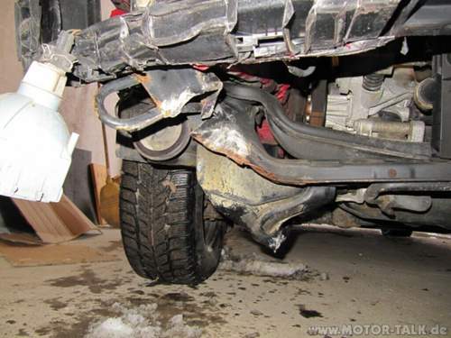

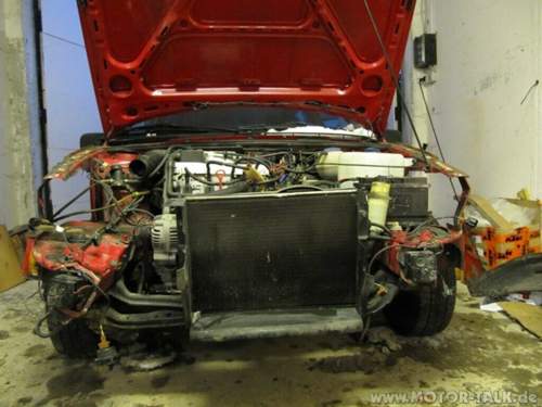

Ich hab gestern alles abgerupft und bin auf die eigentliche Aufprallstelle "gestoßen" 😰
Der von vorne gesehen linke Träger hat sich in der vorderen Hälfte seiner Länge verzogen und verformt, der von vorne gesehen rechte Träger ist ein kleines Stück mit aber sonst noch brauchbar der Linke dagegen braucht etwas mehr Fantasie.
Ich stell mal die Aufprallstelle und die Vorderansicht ein.
Richtig nachgemessen habe ich noch nicht können, aber mit der Bildlichen Darstellung sieht das ja schon viel leichter aus 😉

jo den musste ziehn😉
mach viele bilder von dem kaputten längsträger und klapper alle karosserie buden in deiner nähe ab und guck wer dir das beste angebot macht
