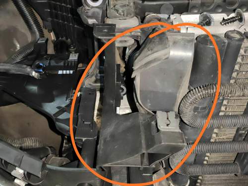

Was bzw. wo muss denn der Prallträger angepasst werden, wenn man keinen neuen verbauen möchte?
Oder habt ihr alle den neuen verbaut?
Auf der audi4ever Seite wird auch nicht genau drauf eingegangen.
Siehst dann beim Anbau ist nix aufregendes. 😉
An dieser Stelle ist das Luftleitgummi im Weg, wie habt ihr das gelöst?
Weggeschnitten oder neu gekauft?

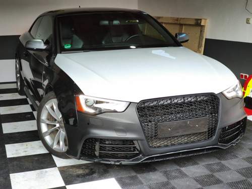

Teile vom Facelift verbaut.
Was ein Akt....

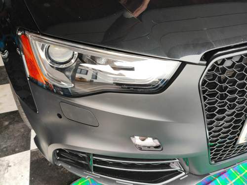

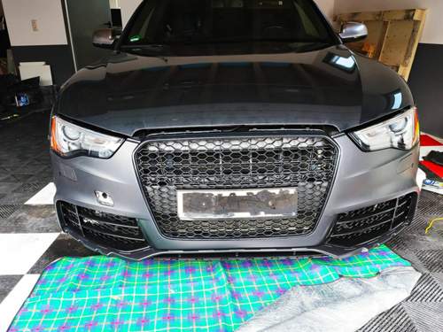

Grill wird noch durch US S5 Black getauscht.
Dieses komische Zwischenstück für den Unterboden muss ich auf der Bühne machen, war mir nicht ersichtlich wie das dran kommt.
Ist ja mal eine perverse Stoßstange, welche wäre das?
RS5 Nachbau.
Aus eBay?
Ja. Da gibt es diverse Verkäufer, das Ding lag schon 1 Jahr bei mir im Keller
