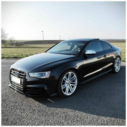

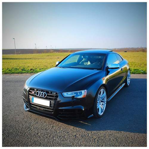

So fertig, Haube muss ich noch etwas besser einstellen...
Hast du die SML aktiviert?
Noch nicht, hatte es codiert aber hat nicht funktioniert und kam Fehler.
Muss Mal schauen woran es liegt, Kabel ist vorhanden da es ein US Fahrzeug ist.
Evtl am Steuerteil ausgepinnt vom Vorbesitzer.
Das Auto sieht jetzt perfekt aus. 🙂

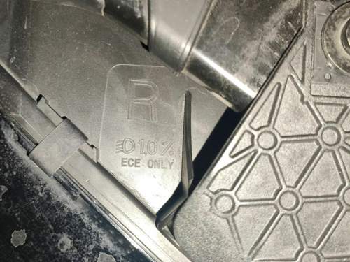

Corleone, kannst du mir bitte die Artikelnummer für den US-Scheinwerfer geben, ich hätte gerne gewusst was für ein Leuchtmittel bzw was für eine Fassung für die SML ist. Ich wollte die SML ans Standlicht abklemmen.
Sind Scheinwerfer ohne Kurvenlicht, mit ALWR und ECE Zulassung.
Links 8T0 941 005 E
Rechts 8T0 941 006 E
Die SML wird mit einer LED versorgt, keine herausnehmbare Lampe.
Ah, gibt es die einzeln demzufolge nicht. In den deutschen Leuchten, ist eine Öffnung, da dachte ich könnte ich das nachrüsten.
