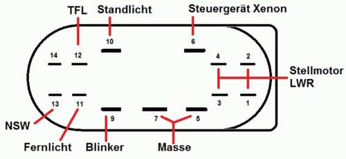

Nochmal eine Frage zu den NSW. Kann ich auch die mit dem Buchstaben F am Ende nehmen? 8t0 941699F
Die LEDS der FL Scheinwerfer kann man ganz einfach testen
12Volt Batterie
Minus auf PIN 7 im Scheinwerfer dazu
+Plus auf PIn 10 und Pin12 beide (+ Pins) sollten zusammen verbuden werden dann leuchten die LEDS 🙂
da geht nichts kaputt
doch die LWR bzw Kurvenlicht oder nicht? Aber an den Scheinwerfern geht beim linken Vorfacelift T14a/12 auf Bordnetz T17m/12 und beim Facelift T14a/12 auf T17n/5 und beim rechten VFL T14b/12 auf Bordnetz T17n/2 und beim FaceliftT14b/12 auf T17n/4 oder nicht? Hab die Pläne ja gerade vor mir liegen oder wo ist da mein Fehler? Sorry
wenn du auf KL umbaust musst du die ALWR eh komplett ändern hat NICHTS mit dem TFL zu tun!
das hatten wir alles x mal hier ...
Ja ich bau von KL auf KL um aber bei mir sind es nur 4 Kabel die ich vom ALWR steuergerät zum Bordnetz legen muss da ich Dämpferregelung habe!
Das dies nichts mit den TFLs zu tun hat ist mir auch klar. Nur bin ich gerade die Stromlaufpläne durchgegangen und habe diese verglichen und dort sind pro scheinwerfer 1 Kabel auf einem ander Platz wie oben beschrieben. nun wollte ich wissen ob ich diese umpinnen muss am bordnetz darum ging es mir. Weil ein T17n und T17m stecker sind ja verschiedene.

Müssen die TFL Steuergeräte am Bordnetz auch anders verkabelt werden (umgepinnt werden)?
BORDNETZ
und du redest vom TFL !
darauf hab ich meine aussage bezogen und rein für das TFL werden keine kabel benötigt
das die ALWR komplett anders auf das BCM zu Verkabeln ist ist bekannt und hat auch nichts mit deine Eingangsfrage zu tun
Ja ok aber deswegen sind laut slp die belegung trotzdem anders beim facelift auf einen anderen stecker!!!
