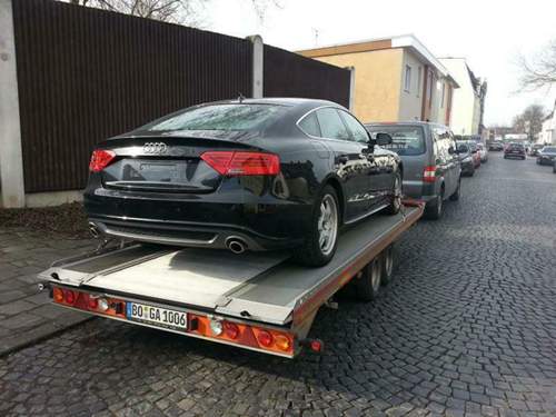

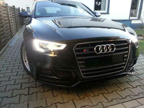

Habe mal ein paar Bilder des heutigen Umbau der Facelift Sportedition angehangen.
Basis war ein Unfallfahrzeug und wurde dann auf Wunsch umgerüstet.
(die Leiste unter dem Grill wurde nach den Fotos angebracht)
Fazit:
- Ein Wabengrill mit schwarzem Rahmen passt Perfekt zu den Nebelgittern.
- Nebelscheinwerferschrauben müssen schwarz lackiert werden, da diese sonst hinter den Nebelgittern sichtbar sind.
Bild-1
Bild-2
Bild-3
+2
@boa4 schrieb am 14. Juni 2015 um 19:06:01 Uhr:
Die Blende hinter den Nebelgittern habt ihr verbaut?
