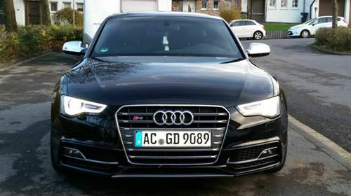

Hehe. japp alles klar. Hier ein aktuelles Foto. Was würdet ihr für einen grill nehmen? Rs5 Grill in schwarz? Welche Nsw Blenden? Da wird es sicher wieder welche mit schwarzer- oder Chromleiste geben.
@Josh wenn es die untere Leiste einzeln geben würde, wäre es für mich auch besser. Aktuell habe ich meinen ja an dieser Stelle foliert. Sollte der Umbau stattfinden würde ich diese Stelle nun lackieren lassen.
Silberne Spiegel, silberne Felgen, silberner Diffusor .. da fragst Du noch welchen Grill ? .. den RS5 in Gun Metal .. sonst nichts 😉

Haha Hans manchmal denke ich ich habe zuviel silber/chrom Anteil, daher die Frage. Die SEP Frontstossstange ist ja tiefer als die normale sline Stossstange. Ich habe schon mit meiner Stossstange vorne aufgesetzt, mit der SEP würde ich also die Straße fegen😁 trotz leichter Tieferlegung
Ich mag so ein schwarz/silbernes "Konzept" und wenn sich die Farbgebung in den einzelnen Elementen am Wagen fortsetzt. Deswegen sind meine Felgen auch Silber Gloss geworden und nicht Gun Metal Gloss ( obwohl die auch mega geil aussehen ).
Die SEP NSW-Blenden gibt es nur in schwarz glänzend da der SEP Kühlergrill auch komplett schwarz ist. Deswegen kam ich auf die Idee mit dem schwarzen RS5 Grill.
