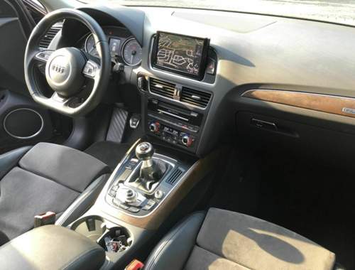

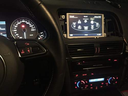

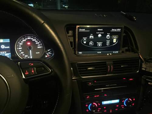

Fals es jemanden interessieren sollte, man kann sehr günstig und fasst ohne Aufwand auf ein größeres und modern angehaucht freistehendes Display beim der b8 Baureihe umbauen. Hier zwei Bilder.

Themenstarteram 21. September 2018 um 11:45
Reicht kein 8“? Platz ist ja da vielleicht passt es ja auch in die Blende. So ein starker größen Unterschied ist es ja nicht. Siehe Bilder.

Themenstarteram 21. September 2018 um 17:52
Selbst wenn die Sonne voll drauf steht alles prima. Siehe Bild. Vermutlich genauso wie im A8. Oder denkst du die sehen nichts mehr auf dem Display wenn die Sonne drauf steht.?

Der Einsatz des 8" Displays aus dem A8 4H ist absolut problemlos. Diese Lösung ist nicht neu, wurde hier im Forum schon mehrmals vorgestellt. Ich selber fahre damit schon über 2 Jahre rum!
Hier mal mein Beitrag aus Februar mit Bildern:
https://www.motor-talk.de/.../...19604-und-8w0919605-t6282363.html?...
Da steht auch noch Einiges zur Befestigung.
Wer so etwas gerne hätte und es sich nicht selber zutraut, kann sich gerne bei mir melden.
