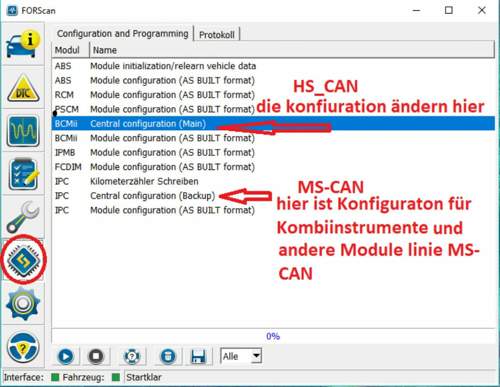

Hallo zusammen die Treiber und den Adapter auf meinem Windows 10 Laptop habe ich soweit eingerichtet und es scheint alles soweit erkannt worden zu sein. Forscan habe ich auch erfolgreich für drei Monate lizenziert. Nun möchte ich speedlock und die Alarmanlage an meinem Focus aktiviren, konnte aber keine Anleitung für Forscan finden. Könnt ihr mir einen Link oder Kurzbeschreibung geben?
Sollte wie beim Fiesta funktionieren:
https://www.motor-talk.de/.../...engige-verriegelung-t5767515.html?...
Die Tastenkombination brauchst du aber wahrscheinlich nicht.
Schau den Bild.
@sucof2016 schrieb am 11. März 2018 um 16:16:56 Uhr:
Wenn du im BCMii Central Configuration (Main) rein gehst und machts paar Bilder, ich kann genau sagen welche muss du ändern.
Hallo, hier mal ein Bild, ich konnte auch die beiden Merkmale speedlock und die Alarmanlage finden.
Wie kann man den im Reiter der jeweiligen auswahl Menüs hin und her zwitschen ?
Sollte man nicht vor der neue Programierung alle Daten vorher Speicheren?
Wenn ja auf was sollte mann dabei acht geben ?
Save drücken und die Konfiguration im PC speichern.
Diebstahlwarnanlage ändern auf 3 oder 4
