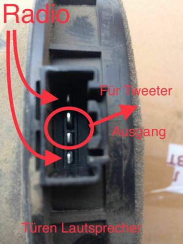

Ok und die vom Tweeter
Muss die leider da anschließen weil ich das Kabel nit durch die Fahrer Tür vom tweeter bekomme

Die kommen direkt von Radio.
Der tweeter is extra gehalten an dem Lautsprecher sind zwar vier Anschlüsse aber vom Auto sind es nur zwei
@Marckg9 schrieb am 19. März 2018 um 17:49:29 Uhr:
Die Tweeter sind direkt mit dem Lautsprecherkabel verbunden bei Focus 3 und bei meine Grand C-Max.
Hier habe noch eine Anleitung gemalt 😉
