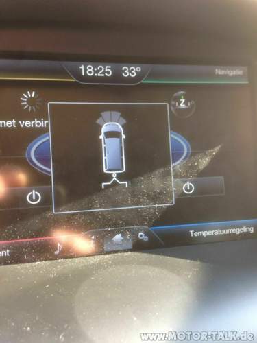

Kurze Zusammenfassung, Kupplung ist von Westfalia, E-Satz ist von E-SATZ Elektronics. Beides wurde in einer Freien Werkstatt eingebaut und dort auch freigeschaltet. Beim Rückwärtsfahren Piepsen die Parksensoren. Das habe ich reklamiert, aber die Werkstatt will nicht nachbessern, sie sagt sie hat freigeschaltet und ich soll die Sensoren manuell abschalten. Das war aber nicht mein Auftrag, also Rechtsanwalt. Nun sollte ich bei Ford nochmals freischalten lassen. Das habe ich getan, auch da ohne Erfolg. Jemand sagte es müsste ein PAM Modul programmiert werden. Jemand ein Rat was ich noch machen soll.
@wolly99 schrieb am 5. September 2016 um 18:37:02 Uhr:
Genau, du muss die PAM (Park Assist Modul) auf neu programmieren lassen. Die PAM muss wisssen das ein AHK da ist.
Wenn das programmiert ist dan bekomst du diese Meldung am display
Img-0611
Okay, dann frage ich mich natürlich weshalb Ford das nicht gemacht hat. Ich war nämlich schon zwei mal dort. Oder wissen die das nicht.
