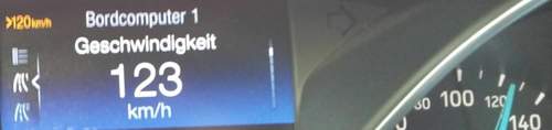

Ich hole das hier noch einmal - anlässlich der beginnenden Winterreifensaison - hoch.
In FoCCus kann man unter #044 eine Geschwindigkeitswarnung bei einer bestimmten Geschwindigkeit einstellen, siehe unten.
@24adonis schrieb am 4. Februar 2018 um 14:57:16 Uhr:
Noch eine Merkmale Freischalten.
Speed Warning Device
#44-3 Unknown selber drei schreiben.
Bei Geschwindigkeit 120 und mehr zeigt im tacho Bildschirm Meldung.
Von "without speed warning" auf "unkown" stellen und als Parameter im Freitextfeld die "03" anstatt "00" eintragen, ergibt eine orange Anzeige im BC anstelle der Temperatur und einen einmaligen Warnton (wie bei jeder anderen orangen Warnlampe).
Im Falle der "03" ab 120 Km/h, siehe Bild.
Für Winterreifen natürlich ungeeignet, weiß jemand ( 24adonis oder andere?) welchen Wert man für 190 oder 210 Km/h eintragen muss?
Die Parameter aus #043 (Geschwindigkeitslimit) sind es nicht, denn da steht die "03" für 210 Km/h.
Würde da ungern rumprobieren, weil ich nicht weiß, ob evtl. Fehler/Fehlfunktionen entstehen.
Danke!

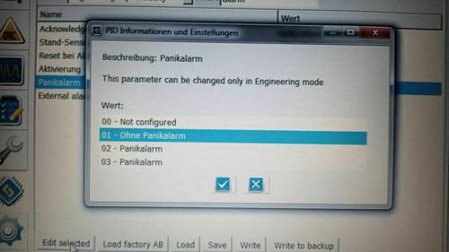

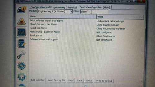

Hallo! Hat schon jemand die Alarmanlage im Focus Turnier 1.5 TDCi FL Bj 2017 mit forscan freigeschaltet?
Habe wie beschrieben die "nicht CAT1" Funktion aktiviert, auch im IPC. Habe auch einiges probiert was hier im Forum schon erwähnt wurde. Bekomme nur den stillen Alarm signalisiert ohne Hupe. Auch eine Funktion zum extra anwählen (Vehicle Horn alarm) gibt es bei mir nicht. Panikalarm habe ich alle Punkte durch, scheint keine Funktion zu haben. Auch ist mir ein Fehler im BCM aufgefallen, der nicht löschbar ist. Das Motorhaubenschloss habe ich schon gewechselt mit dem richtigen Kontakt. BCM und IPC Reset habe ich durchgeführt. Was fehlt noch?
Ich schick hier mal paar Bilder mit rein, damit ihr seht was bei "alarm" nur für Einträge kommen.
Hoffe mir kann jemand etwas dazu verraten, gerne auch per PN.
Zumindest läuft das Speedlock schon mal.
Im Falle der "03" ab 120 Km/h, siehe Bild(...)
Kleine Rückmeldung, habe es doch ausporbiert, es scheint tatsächlich nur bei 120Km/h zu funktionieren.
Bei 02, 04, 05, 06, 07 = keine Warnmeldung bis 195Km/h, aber auch keine Fehler
