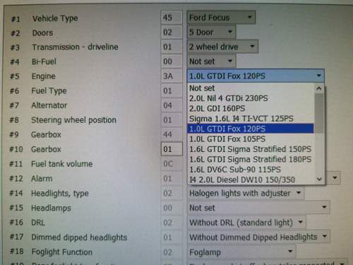

Ich habe eben mal meine Sicherung im offline Modus von foccccus geladen und unter engine steht "1.0L GTDI Fox 120ps"
Sollte da nicht was von 1.0 ecoboost 125 PS stehen?
Fox ist glaube ich der "Codename" und GTDI steht glaube ich für Gasoline Turbo Direct Injection. Also ist damit glaube ich der EB gemeint
Und warum 120 statt 125 PS?
Das kann ich dir echt nicht sagen. Aber im B-Max gibt es einen 120ps
Danke für deine Antwort!!
Hat jemand anderes vlt noch ne Ahnung was es mit den 120ps auf sich hat?
Hab eigentlich einen Ford Focus mk3 DYB 1.0 ecoboost mit 125ps in der Champions-Edition von 12/2012

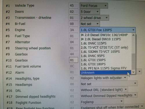

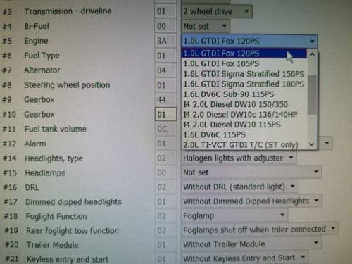

Ist das ein Fehler in der Focccus Software? Im drop-down Menü wird auch kein Motor mit 125ps angezeigt (siehe Anhänge)
Was hat es damit auf sich?
