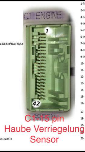

@SillerCMax schrieb am 4. Februar 2018 um 13:04:08 Uhr:
Also kann ich die Funktion nicht nutzen wa?!
Das sagt mir 0
@SillerCMax schrieb am 4. Februar 2018 um 13:20:05 Uhr:
Das sagt mir 0
Bei deine liegt keine Kabel bis Haubeschloss,
Andere Möglichkeit ist selber eine kabel Nachrüsten.
Ich glaube sowas kann ich nicht... is doch sicher kompliziert
@SillerCMax schrieb am 4. Februar 2018 um 13:29:55 Uhr:
Was für Kabel ist das?
Prüfst du vielleicht gibt eine Stecker in der näher.

@24adonis schrieb am 4. Februar 2018 um 13:35:19 Uhr:
Keine Ahnung wozu da Kabel gehört bzw hingeht aber ich habe auch keinen Stecker in der nähe gefunden...
