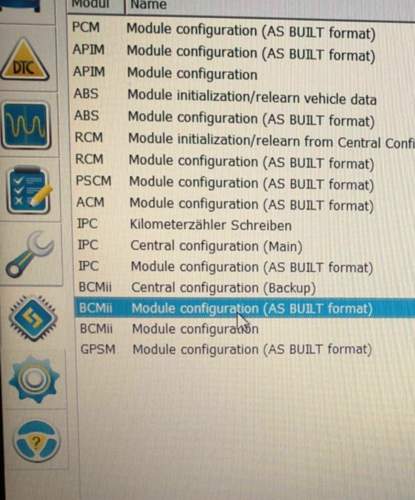

Ich bin stolzer Besitzer eines Ford Focus MK 3 von BJ 2015
Ich habe mir jetzt eine Anhängerkupplung nachgerüstet und würde sie gerne per Focccus und Forscan freischalten.
Ich besitze ein ELM 327 und habe Focccus und Forscan auf meinem Laptop ( habe auch schon die 2 Monate Vollversion aktiviert )
Kann mir einer erklären wie ich es per Forscan aktivieren kann ? Per Focccus würde ich es wohl hin bekomme aber viele habe ja schon geschrieben das Focccus bei den neueren Modellen nicht mehr funktioniert
Vielen Dank für eine Antwort
Bei dem 15 geht das noch mit Focus, tower Bar aktivieren , 13 pol tow. Und mit forscan pdc unter Codierung ahk hinzufügen
Einstieg Forscan wie auf Bild. ASBUILT lesen, Backup auf PC speichern und erst dann im BCM Ändern. Ebenfalls ins IPC einspielen. Jeweils Module Configuration AS BUILT Format.
Trailer Modul #20, Towbar #76 und ESP #199. Einstellmöglichkeiten sollten als Klartext sichtbar sein.
!Vorsicht! Nichts verfriemeln/ändern „weil ich’s kann und bissel spielen will“. Wenn Config weg dann weg. Deshalb Backup Backup Backup. Oder jemand mit UCDS finden.
Vielen Dank für die Info . Kann ich das einmal ändern und dann ins BCM und ins IPC einspielen oder muss ich das in jedem Modul erneut umschalten ?
Vielen Dank schon mal an euch zwei ihr habt mir sehr geholfen

Moin zusammen, folgendes Anligen: Würde gerne meinen Batterietyp in Forscan ändern auf 80 AH beim 2,0 Diesel,
weis einer zufällig wo und welche Parameter ich in Forscan ändern muss. meine lädt nur noch bis 73% und fällt dann in den erhaltungsmodus.
Im Mondeo Forum habe ich gelesen, das man den Typ bei der verbauten 75AH EFB auf 80 umstellen kann von 90AH
Im BCMii --> Central Configuration -- oben den Modus auf Engineering 2 stellen.
Ob es was bringt, kann ich dir nicht sagen.
Ich hab meine 65 Ah auch auf 0B gestellt. Hat aber nichts gebracht.
Bei 80 % Ladung war Schluss.
Mein Auto zeigt auch andauernd eine Ruhespannung von ca. 12.3 Volt an. Evtl. liegt es an der Varta.
Aber ich scheue mich eine Exide zu kaufen, dann hab ich die Varta übrig. (Gerade mal ein Jahr alt)
Vielen Dank first, habe gar nicht mehr an den engineering modus gedacht, wollte morgen mal schauen, da ich letztes Jahr ein Softwareupdate bekomme hatte ob die mir beim PCM programmieren die Batteriewert auf 90 umgestellt haben. Danke
