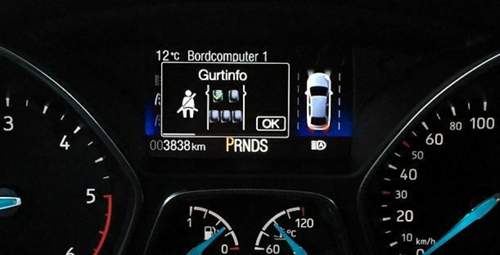

Weißt du zufällig ob man an der GurtInfo-Anzeige etwas ändern kann?
Von mir aus auch ganz weg, da sie von alleine wieder kommt wenn jemand nicht angeschnallt ist.
Kann die Zeit von 60s verkürzt werden?
Oder lässt sich wenigstens die Anzeige dimmen? Für mich ist die Anzeige einfach zu hell und blendet im Dunkeln unwahrscheinlich.
OK-Taste zum wegdrücken kenne ich.
Danke für Info!
Gurtinfo
Diese Grundinfo ist die freischaktbar oder so weil ich bekomme es nicht angezeigt nur den piepton
Kann man -zB. Mit UCDS- alles ein oder ausschalten.
