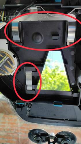

Diese Kamera passt für deine auto BM5T-19H406-AG

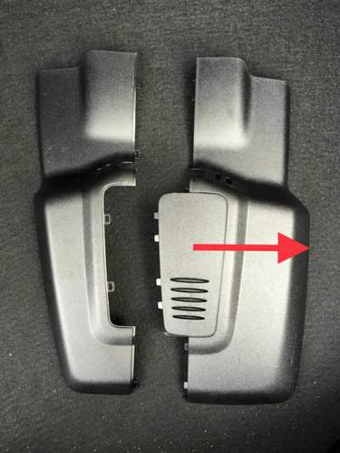

Wie bekomme ich das Plastik am Innenspiegel entfernt ohne es kaputt zu machen?
Das leider mir nicht bekannt.

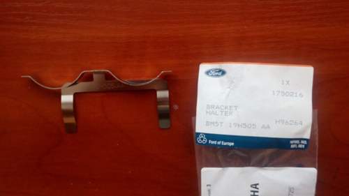

@-VenDeTTa- schrieb am 26. November 2018 um 13:15:59 Uhr:
Sagen wir, ich möchte nur die Verkehrszeichenerkennung nachrüsten: Ich benötige die Kamera (F1FT-19H406-AF), das Kabel (1845599)...noch etwas? Habe nur Active City Stop ab Werk
Kann sein diese 2 Metal teile sind auch nich vorhanden.
Teile Nummer leider kenn ich nicht.
Einfach bei Ford fragen.
@marcellus92 schrieb am 26. November 2018 um 12:29:00 Uhr:
Ich traue mich halt nicht so recht am Plastik zu ziehen.
Edit:
Die Teilenummer BM5T-19H406-AG ist passend für meinen Focus ?
Bj 08/2011
92kw 1,6 Ti-VCT Titanium Ausstattung.
[/quote
Ich denke rechte Abdeckung einfach rechts ziehen.

Genau, aber musst du erst prüfen ob schleifring passt, wie auf dem Bilder angezeigt habe.
