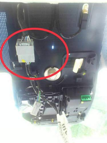

Kabelbaum ich denke ist auch nicht vorhanden.
Aber ist einfach selber machen.
Hat gleiche Anschluss wie bei andere Kamera. Für beide Kameras ist die gleiche Leitung.
Strom und HS-Can.
Der Titanium sollte die Kabel liegen haben oder?

Für vorFacelift gibs Ebay https://rover.ebay.com/.../0?...
Es kann sein auf diese graue Stecker gibs Kabel.

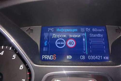

Wie sieht es den aus wenn man kein Navi hat. Ich habe nämlich kein Navi. Wo wird die Verkehrszeichenerkennung angezeigt ?
Hier
Die live Verkehrszeichenerkennung von der Kamera wird im BC-Tacho angezeigt und die Verkehrszeichenerkennung von den Navikarten wird auf dem Navibildschirm Sync angezeigt.
Weiß einer von euch wie man das Plastik vom Innenspiegel entfernt ohne was dabei kaputt zu machen? Ich würde gerne wissen ob der Stecker für die Kamera schon dort liegt. Falls ja wäre es ja nur Kamera kaufen und einbauen. Anschließend mit Focccus freischalten.
Ich traue mich halt nicht so recht am Plastik zu ziehen.

@marcellus92 schrieb am 26. November 2018 um 11:09:48 Uhr:
Edit:
Die Teilenummer BM5T-19H406-AG ist passend für meinen Focus ?
Bj 08/2011
92kw 1,6 Ti-VCT Titanium Ausstattung.
Diese Kamera passt für deine auto BM5T-19H406-AG
