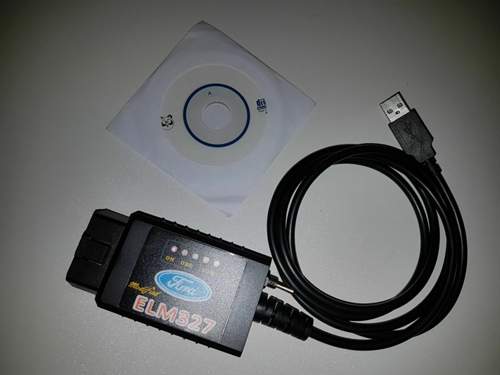

ich hätte, nachdem ich mich von unserem FoFo MK3 getrennt habe, noch einen ELM 327 mit HS/MS-Umschaltung für 10€ + Porto anzubieten. Ich hatte ihn seinerzeit angeschafft, um die AHK anzumelden.
Bevor er hier vergammelt, kann ihn auch jemand anderes haben.
Bei Interesse ne PN schicken!
Der Maulwurf

Was genau erreiche ich mit dem Umschalter im Vergleich ohne Umschalter.
Ich habe Zuhause einen ohne.
