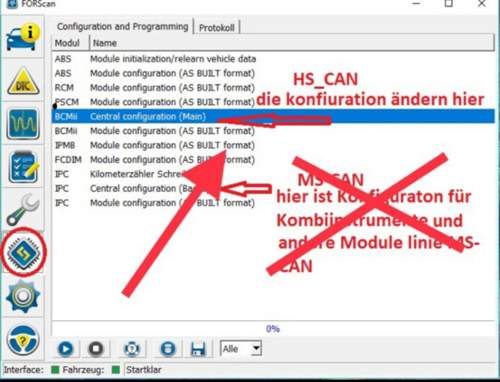

@24adonis schrieb am 24. Februar 2019 um 13:05:44 Uhr:
Bei meine hab ich nur im Central Konfiguration BCM Main, automatische Licht auf automatisch mit Fernlicht automatisch umgestellt
Nur Forscan mit erweiterte License
Habe ich alles, kenne mich aber nur am Ranger aus.
Weißt Du in ForScan das Modul und die Zeile?
BCM Main musst du rein, sind die Konfigurationen wie bei FoCCCus
.jpg

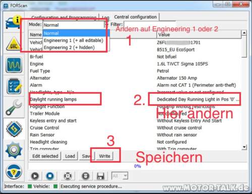

@24adonis schrieb am 24. Februar 2019 um 13:08:48 Uhr:
Das heißt dann bei ForScan Modul BCM (BdyCM) und was trage ich dann ein?
Die Code-Zeile sieht ja so aus: xxxx-xxxx-xxxx
Aber welches ist die Richtige Zeile?
Und in FoCCCus sehe ich nur das: (siehe Foto)
Hab ich zweite Bild hinzugefügt. Beispiel
@24adonis schrieb am 24. Februar 2019 um 13:15:52 Uhr:
Perfekt, Danke !
@24adonis
Ich kann nicht umstellen auf „Engeneering“, das Feld „Mode“ gibt es nicht...
Das ist keine Central Konfiguration, das ist nur BCM
@24adonis schrieb am 26. Februar 2019 um 17:27:15 Uhr:
Das hat er nicht ...
Bist du falsche Seite.

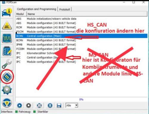

@24adonis schrieb am 26. Februar 2019 um 18:49:59 Uhr:
Ich habe überall gesucht, Central Configuration gibt es nicht.
Mit ForScan arbeite ich sehr viel, auch der Ford Ranger zeigt es nicht.
Hier vom Fokus MK4:
Machst du ein Bild von diese Seite
Hallo 24adonis
BCMii gibt es dort nicht, nur BdyCM
@Range-Rider schrieb am 26. Februar 2019 um 20:10:23 Uhr:
Hallo 24adonis
Es kann sein bei neue Forscan Software was geändert.
Wenn du eine Bild machst, ich kann sagen ob gibs Central Konfiguration oder nicht.
@24adonis schrieb am 26. Februar 2019 um 22:16:40 Uhr:
@24adonis
Siehe Foto...
Und jetzt?
Keine, entweder bei neue Modele keine diese Funktion oder bei neue Software geändert.
Kannst du nur mit dem UCDS machen oder bei Ford direkt.
