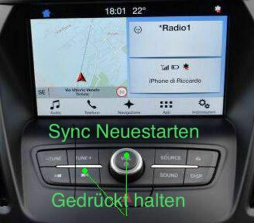

leider passt mein username nicht mehr so richtig, da ich seit kurzem nun auch Besitzer eines Focus bin. der Focus ist Bj. 10.2014 1,5 boost und hat Titaniumausstattung. Nun würde ich gerne das Sync updaten auf 3.08 sowie das Navi freischalten, hierfür habe ich bereits eine Anleitung gefunden. Was ich noch ganz gerne machen würde, die Start/Stop deaktiveiren und die Alarmquittierung für das Auf-und Zusperren einschalten. Kann mir jemand sagen, wie ich das mit forscan realisieren kann bzw. in welchem Modul?
ach ja, und wie kann ich Sync neustarten? gibt es da eine tastenkombination?
Danke schon mal!

Alarmquittierung ist die zentrale BCM-Konfiguration, mit FoCCCus # 147 auf 4 oder 5 einstellen.
Mit Forscan zentrale Konfiguration - BCM Main
Welche Parameter nicht bekannt sind, schauen Sie einfach bei FoCCCus nach dem Namen des Parameters und finden Sie ihn in Forscan.

@24adonis Danke für das Bild, das hilft mir schon mal. Ein kleines Verständnisproblem habe ich allerdings noch wegen den Sync Versionen. Ab wann hat man denn nun Sync 3 ? ich habe öfters schon gelesen, dass die kleinen Monitore generell Sync2 sind und die großen Sync3. Der Titanium sollte ja dann den kleineren Monitor haben oder? also Sync2, welchen man wiederrum auf Sync3 updaten kann, oder verstehe ich da etwas falsch?
Sync 2 und Sync 3 gleiche Display haben. Sync 1 ist kleine Display
Deine ist bestimmt oder Sync 1 oder 2

sollte ein Sync2 sein oder?
@Golf4ever schrieb am 3. Januar 2019 um 10:06:12 Uhr:
@24adonis schrieb am 3. Januar 2019 um 09:04:16 Uhr:
Ist ein Sync2. Kann man nicht auf Sync3 updaten sondern müsste komplett gewechselt werden. Also das ganze Teil des Displays mit dem APIM hinten dran
