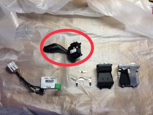

Du meinst ob der Lenkstockschalter sich einsetzen lässt?
@marcellus92 schrieb am 26. November 2018 um 16:44:41 Uhr:

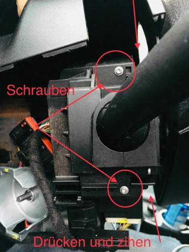

Nur diese Teil abschrauben und ein Bild machen für mich.
Wie löse ich den Lenkstockschalter den vom Lenkrad? Also die Verkleidung.
Ich würde das mal dann die Tage machen.

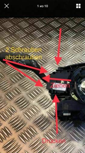

Verkleidung ist unten mit 2 Schrauben Befestigung.
Schalter auch mit 2 Schrauben.
Ich bin beim malen auch gut.😁
.jpg
