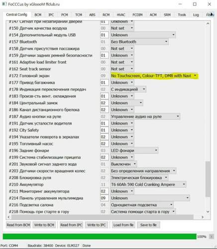

Hi, Danke schonmal für Deine Hilfe, mit den Pfeilen meine ich, dass diese auch im Tachoinstrument angezeigt werden, also die Richtungspfeile. Könntest Du mir das mit Focccus genauer erläutern, wie ich da vorgehen muss? also erst mit Forscan deaktivieren, soweit klar und dann?
Ich weiß nicht wie muss man das aktivieren, ich habe einfach im Central Konfiguration das Display mit Navi geändert, wurde automatisch bei meine aktiviert.
Mit FoCCCus Parameter #172 muss man ändern mit Navi.
