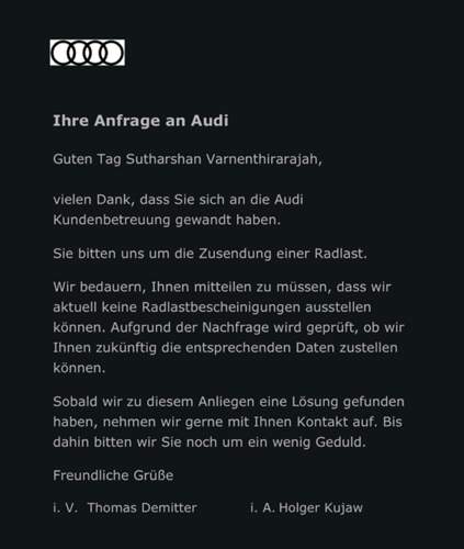

Muss die Felgen eintragen lassen.
Ich habe Audi angeschrieben und die haben mir gesagt das sie keine Radlast momentan rausgeben und VW hat mich an Audi weiter geleitet
Gibt es eine Möglichkeit iwo anders die Radlast zu bekommen?
Die Felge mit M am Ende.
Du brauchst keine Traglastbescheinigung, wenn du das von dir angehängte Formular hast.
Hab Debeka angeschrieben die meinten da mein Audi nicht FL ist müssen die den Traglast prüfen von den Felgen für mein Fahrzeug da diese Bescheinigung nur für FL gilt
Ich habe denen diese Bescheinigung auch zugeschickt.
@sudde92
https://www.original-felgen.com/pdf2/4g9601025n8auk80.pdf
Versuche es mal damit? Bei einem gnädigen Prüfer, mit dem
Hinweis, dass Audi nichts mehr raus rückt (seit 2020 schon, glaube ich), reicht das vielleicht.
@Mike1000rr schrieb am 19. Juli 2023 um 21:38:32 Uhr:
@sudde92
Vielen Dank ich schick es mal ab
Hoffe reicht.
Sag dann Bescheid.
