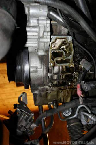

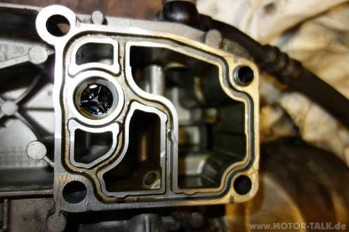

So heute beim Öl und Filterwechsel die Ölfiltergehäuse-Dichtung mit beiden Keilrippenriemen mit getauscht. Habe mir Zeit gelassen und so ca. 3 Stunden gebraucht, war echt alles voll mit Öl zu gesaut. Alleine das Säubern mit Bremsenreiniger und Lappen hat bestimmt 45 Minuten gedauert, das Öl wird mit der Zeit durch den Fahrtwind überall längs der Rechten Motorseite bis zum Getriebe getragen😮
Die Umlenk- und Spannrollen waren noch okay und liefen schön ruhig ohne Spiel die beiden Riemen sahen auch noch gut aus, habe die aber trotzdem gewechselt.
Die alte Gummidichtung zwischen dem Gehäuse war total hart, da ist dann nichts mehr weich und geschmeidig. Aber jetzt ist ja eine neue Dichtung drin 😛 Das war aber mit der Videoanleitung von dem Ami Video echt einfach hier der Link https://www.youtube.com/watch?v=Jy0EKjuxlpY&feature=youtu.be Das Video habe ich mir heruntergeladen und ein paar mal angeschaut.
Sehr gut war z.b die Idee die Schrauben in einen Karton zu stecken und zu markieren. Die Schrauben des Ölfiltergehäuses, des Generators und der Servopumpe sind alle unterschiedlich lang, da kommt man sonst schnell durcheinander. Den Riemenverlauf habe ich vorher fotografiert, dann ist es nachher ganz einfach.
Als spezielles Werkzeug benötigt man einen Drehmomentschlüssel zum Anziehen der Sechs Schrauben mit 22 Nm am Ölfiltergehäuse, eine kurze 50mm 1/2 Zoll Verlängerung, sonst kommt man an die meisten Schrauben bei den Spannrollen von der Lichtmaschine und der Servopumpe sehr schlecht ran, da die weiter innen liegen.
Ein 1/2 Zoll 50er Torx für das entspannen der Spannrolle des Keilrippenriemens des Klimakompressors, einen 1/2 Zoll 8mm Innensechskant zum Entspannen der Spannrolle des großen Keilrippenriemens für die Wasserpumpe und den Generator.
Sonst reicht ein Großer 1/2 Zoll und ein kleiner 1/4 Zoll Ratschen-Kasten und am besten noch eine lange Gleitgriff-Verlängerung mit 1/2 Zoll Vierkant für die Nuss drauf.
Damit habe ich zum Schluss wieder die größeren Schrauben der Lichtmaschine fest gezogen, da kann man man mit der 1/2 Ratsche nicht ganz so viel Kraft aufbringen, es geht aber auch mit der Ratsche.
Das Ganze geht am besten alles von unten, daher ist eine Grube oder Bühne ideal.
Habe so 15 Bilder gemacht. Hier schon mal die besten. Die anderen mit Anleitung lade ich Morgen hoch🙂

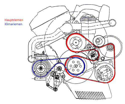

Hier übrigens ein Schema vom Riemenverlauf, damit hab ich gearbeitet.
Von unten musste ich aber nicht ran, mir fällt rückblickend auch nix ein, wo es von unten einfacher gegangen wäre.

Ja ist wohl echt Einbildung🙄 Bei der Montag der neuen Dichtung kommt man an die Spannrollen von unten einfach viel besser ran. Und generell ist es mit Grube oder Bühne immer einfacher🙂
In dem einen Video hab ich auch gesehen, dass die den Riemen von unten machen. Aber ich hatte von oben ehrlich gesagt keine Probleme, die ich nicht auch von unten gehabt hätte. 😉
Unterm Strich aber egal, Hauptsache es klappt.
