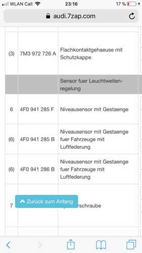

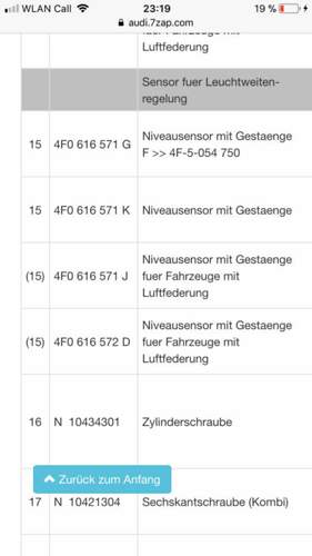

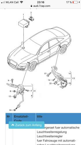

ich habe noch bisschen gesucht um die Frage nach dem "wo sitzen die Teile" beantworten zu können:
Geber für Fahrzeugniveau hinten links (G76) - am linken Achslenker hinten
Geber für Fahrzeugniveau vorn links (G78) - am linken Traglenker der Vorderachse

G76 und G78 (linke Niveaeugeber, vorne und hinten) gehen zum Steuergerät für Leuchtweitenregelung (J431) und zum Steuergerät für Niveauregelung (J197). An J197 gehen auch noch G77 Geber für Fahrzeugniveau hinten rechts und G289 Geber für Fahrzeugniveau vorn rechts. Zwei von den 4 Gebern werden also doppelt benutzt.

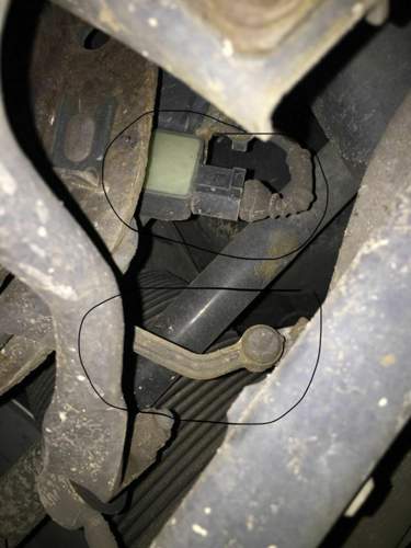

hey ....ich habe nun mal ausprobiert kofferraum mit 2 leute beladen licht geht mit hoch weil hinten runter.....das sagt mir was? was muss nun gewechselt werden vorne oder hinten. beim licht anmachen macht das licht seine referenzfahrt das geht also.
