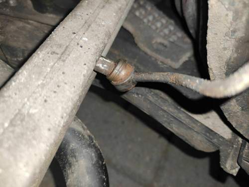

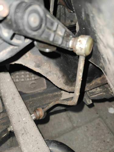

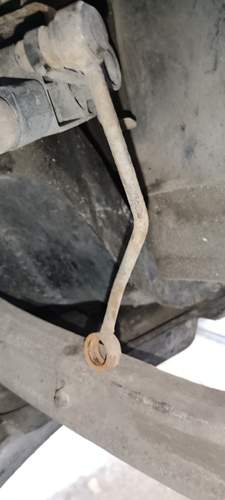

So ich habe jetzt mal den Vorderen Sensor angeschaut und ich glaube das er an dem Punkt vom Querlenker nicht mehr so ganz Heile aussieht!? (Siehe Bilder)
Vielleicht kann mir jemand was zu den Bildern sagen.
LWR
LWR
@bukkit schrieb am 17. Januar 2022 um 15:38:47 Uhr:
Zumindest sitzt er noch auf der Kugel... solltest Du mal reinigen und etwas öl dazu geben damit er wieder leichtgängiger wird
