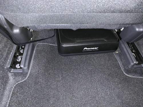

Ich habe mir jetzt einen Untersitz -Subwoofer Pioneer TS-WX130DA installiert. Nachdem der Fachhandel um die Ecke mich hat drei mal sitzen lassen ("Ja, wir rufen sie bestimmt zurück"😉 wollte ich erst Honda Hack probieren. Da geht der Equalizer aber wohl nicht aufs Radio und CarPlay. Das wären aber 100% meiner Anwendungsfälle.
Bin mit dem Bass jetzt voll zufrieden. Habe die Signale alle direkt am Verstärker abgenommen. Handwerklich ist noch Luft nach oben und über die Befestigung muss ich mir noch Gedanken machen.
Angezapfte Kabel am Verstärker
Liegt erst mal lose unterm Sitz
@Tom_FK7 schrieb am 4. Juni 2020 um 16:33:48 Uhr:
Habe festgestellt, dass der Teppich ein hervorragendes Flauschband abgibt. Zwei Streifen Klebeband, hält!
Ich nutze dafür auch immer Klettbänder, die kommen unten am Subwoofer dran und dann sitzt der bombenfest.
