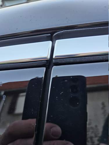

Hey, mal wieder eine Frage...
Wahrscheinlich ist es schon seit Erstzulassung (Mai 2017) und Abholung im Werk so, aber wer weiß...
Bisher streift die Chromleiste nicht an der anderen.
Kann man die Zierleiste an der Fahrertür etwas nach vorne verstellen?
Der Abstand / Spalt zur hinteren Türe ist etwas gering, das sieht auf der Beifahrerseite wesentlich größer aus?
Wenn ja wie geht das, wie schwer ist das?
Ich meine die Leisten vom Glanzpaket sind geklebt. Zerstörungsfrei wird das nichts

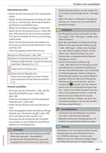

Hab heute leider die Meldung "Ölstand min" erhalten. Weiß jemand wie viel Öl zwischen min und max beim S3 8V liegt? Hab bisschen gelesen, scheinen 500 ml zu sein, aber bin mir nicht ganz sicher obs stimmt. Kann das jemand bestätigen?
Letzter Ölwechsel war im Mai. Gefahren bin ich seitdem 4500 km.
Mich würde mal interessieren was dann jetzt der Verbrauch ist, wobei ich aber natürlich auch leider nicht weiß auf welchen Stand die Werkstatt im Mai aufgefüllt hatte; Max oder wie meist üblich zwischen min und max.. ich hatte es nicht nachgeprüft.
Wenn es stimmt mit den 500 ml und es bis max aufgefüllt war, dann wäre es ein Verbrauch von bissl mehr als 100 ml/1000 km.
Sicherlich kein Weltuntergang, aber da hab ich halt echt auch wirklich trotzdem keinen Bock drauf 🙁 hoffe nicht dass sich irgendwas anbahnt. Ich wechsel 2x pro Jahr das Öl, ca. alle 6000 km. Glaube nicht dass meine Kolbenringe verkokt sind.
Andererseits hatte ich in letzter Zeit auch vermehrt "längere" Vollgasfahrten (10 Minuten alles was geht, und das an mehreren Tagen über die letzten Monate verteilt) sowie einige Serpentinenstrecken, wo man auch eher mit hohen Drehzahlen unterwegs ist. Mache mir also tendenziell weniger Sorgen, mich würde aber trotzdem mal eure Meinung interessieren 🙂
Hey, also von Minimum bis Maximum passt genau 1 Liter Öl rein.
Ich denke die Werkstatt hat das einfach nicht ganz "voll" gemacht.
Wieso schaust du nicht nach deinem Ölstand, wenn du so oft so "lange" Vollgasfahrten hast?
Sehe die Warnmeldung über den Ölstand erstmal eher als Weckruf, dass du den Stand nun öfters Inspizieren sollst, damit du bescheid weist ob ein Verbrauch existiert. 🙂
Ich denke es wird nichts sein, wie viele Km hast du nun drauf?

Weiß auch nicht.. wahrscheinlich weil ich noch nie Öl nachfüllen musste und ich mich zu sehr in Sicherheit gewogen habe. Nun ist es wohl mal Zeit das etwas zu prüfen..
Woher weißt du das mit "genau 1 Liter"? Auf den angehängten Bildern kann ich das so nicht lesen.
Habe nun 99500 km.
einfach nachkippen und schauen was passiert. habe 208k km und kein ölverlust
Das haben wir hier in den Tiefen des Forums mal irgendwo festgestellt, dass es von min. bis max. ein Liter ÖL ist. 🙂
