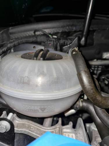

Ich mach ja Wöchentlich eine Kontrolle im Motorraum, und nun sehe ich, dass der Behälter aufeinmal Leer ist!
Der Behälter war immer leicht über Maximum gefüllt.
Ist da jetzt bei mir auch die Kühlwasserpumpe kaputt?

Ja Klassiker fängt mit Kühlmittelgeruch an und irgendwann ist der Behälter leer. Hab das auch vor 2 Wochen machen lassen. Bei 55.000 KM EZ 06/2017

Ist gerne bei rund 50tkm der Fall. Glückwunsch zur Garantieverlängerungen. Die dürfte sich hiermit gelohnt haben (tippe mal auf 1100 Euro). 😉
Aber kann natürlich auch ein Marder sein, wenn es ganz schnell gegangen ist. Aber das sehen die beim Abpressen. Dann zahlt es halt deine Teilkasko 🙂
Dann jetzt am besten Abschleppen lassen, um einen Ersarzwagen zu erhalten?
Ist wohl besser wie irgendwo eine Panne zu haben, weil es das Ding dann voll verrissen hat 😁
Ruf die Audi Hotline an und lasse Dich abschleppen. Dann bekommst Du auch einen kostenlosen Ersatzwagen 😉
Sagt jetzt bitte nicht, dass Audi das Kühlmittelreglergehäuse bis 2017 nicht in Griff bekommen hat :/
Nein haben Sie nicht ich weiß garnicht welche Revision aktuell ist
Hab mal irgendwo 5 Stände gesehen. Ist echt jämmerlich.
Das der erste Anlauf nicht hinhaut… ok, kann passieren. Aber dann muss es sitzen.
Das echt ein Drama
06L 121 111 H entfallen 01.12.2017
06L 121 111 J entfallen 01.11.2018
06L 121 111 K entfallen 01.01.2019
06L 121 111 L entfallen 01.04.2019
06L 121 111 M aktuell
Der Stand J muss ja toll gewesen sein… 2 Monate 🙄
Immerhin ist M 2 Jahre schon dran😉
Aber nicht weil es so dolle ist
Sondern?
Gibt auch M noch den Geist auf?
