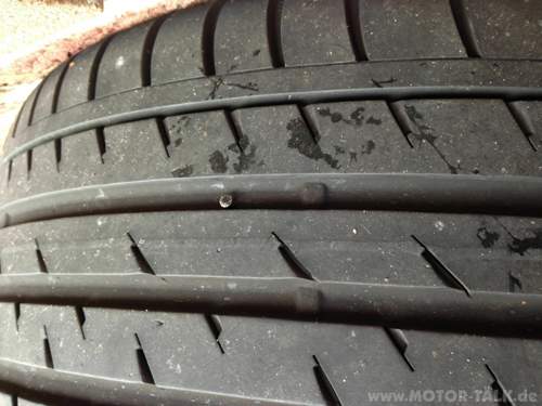

ja das kann so hinkommen und würde auch meine Erfahrungen mit meinem Golf A3 und S5 decken; denn mit dem Wechsel der Winterräder kam die Meldung entweder gar nicht oder nach 200-300km erst ;
letzten hatte ich 3 Nägel im S5 und die Meldung kam SOFORT druck auf dem reifen 2.4Bar statt 2.8Bar
daher sehr zuverlässig das ganze
Img-0529
Nägel im Reifen?
Kenne ich leider nur zu gut. Nur meine RDK (A8 4H meistens) hat es nie bemerkt. Erst beim Notrad hat er gemeckert.
