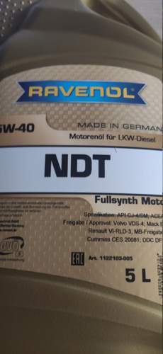

Habe ich das richtige Ravenol bekommen?
Da steht ja Motoröl für LKW.....
Ja das passt schon so 😉 Wurde ursprünglich für "große" und strake Dieselmotoren wie Pickups usw. entwickelt.
Keine Sorge, das ist mit das beste Öl für die 3.0TDI´s.
