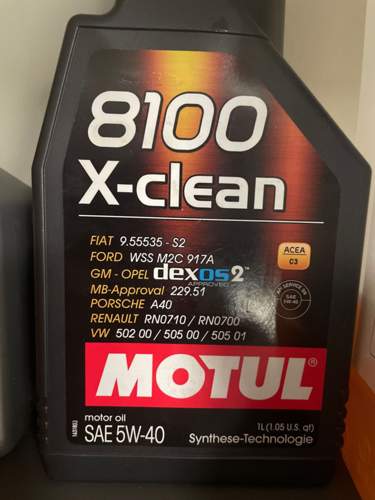

@Atomickeins
Richtig da ist das C3 Zeichen aber das große C3 fehlt wie auf Bild zwei und das Etikett findet man auch nicht bei motul auf der Seite.
Etikett geändert.
Ich hab auch wieder geholt und das C3 in der weißen Linie fehlt.
Jedoch zählt das ACEA C3.
Passt schon.
Ist ja auch VW 502 00 zusätzlich drauf gegenüber Deinem ersten Foto.
@MR-Y1 :
Ja, das hatte ich vorher schon verstanden, aber ich denke, wenn laut dem Etikett nach "ACEA Standard C3" drin sein soll wird das wohl auch stimmen.

Such mal bei Amazon nach Motul 8100 xclean 5w40, da siehst du das die alle so ein Etikett haben aber nicht über all steht das "große" C3 drauf. Statt Xclean gibt es auch CESS, da steht dann ACEA A3/B4 drauf, das ist dann mit Sicherheit kein C3 Standard.
Gegenüber seinem ersten Foto ist VW Norm 502 00 auf der zweiten Flasche mit drauf.
Eigentlich sind die gedruckten Normen anders drauf.

@OSon
Ist mir auch aufgefallen.
Vielleicht billig Öl als Marke verkaufen und ob da dann auch C3 stimmt.
Wo wurde das Öl denn gekauft?
Mein Vorschlag: Beide Bilder an Motul schicken und fragen, was sie dazu sagen können. Ansonsten gibt es hier:

So habe von Motul Antwort bekommen.
Vielen dank für das Interesse an unseren Produkten.
Bei dem von Ihnen erworbenen Produkt handelt es sich um ein Produkt aus dem Export. Hierbei handelt es sich um ein Originales Produkt, da die Firma ..... die Ware auch direkt bei MOTUL in Frankreich bezieht.
bei dem Produkt handelt es sich natürlich um ein C3 Öl, dieses steht ja auch auf der Dose noch drauf.
Volkswagen vergibt die VW Freigabe 502 00 in 5W40 nur noch auf sogenannte Full Saps Öle, bei dem Produkt MOTUL 8100 x-clean 5W40 handelt es sich um ein sogenanntes Mid Saps, also ein Öl, welches auch in Fahrzeugen mit Partikelfilter eingesetzt werden kann und hat daher seit kurzem die Freigabe nicht mehr.
Fein, dann ist das ja geklärt, es ist C3 Öl und es steht auch drauf - davon bin ich ja weiter oben schon ausgegangen 🙂
Dass die Freigabe nach VW-Norm fehlt, ist natürlich nicht so toll. Willst du es dennoch verwenden? Dein BITDI wird ja bald 10 Jahre alt, also mit Kulanz von Audi ist im Schadensfall eh nicht mehr zu rechnen.

Es hat erhöhte Phosphat und Schwefelwerte. In Verbindung mit Kurzstrecke nicht sinnvoll.
@Atomickeins
Ja,ich möchte es mal testweise fahren.
Ich hoffe daß es der Kette gut tut und man deshalb vielleicht lange ruhe hat.
Garantie hab ich keine mehr und mache meine ganzen Sachen selber.
