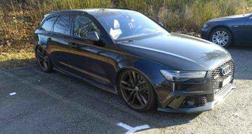

eigentlich ne einfache Geschichte, wenn man sich streng an die Anleitung hält.
eine gemessene Unsymetrie von 6 mm zwischen höchstem und niedrigstem Rad. Ich habe mich auch erst mal an die magischen 17mm gehalten, könnte aber bis 416 noch 9,5 mm nachlegen.
Nachgemessen habe ich das noch nicht, dafür ist es mir draußen zu ungemütlich. Es wirkt zumindest stimmig.

17mm hat sich bei mir auch als ideal wert herausgestellt

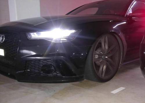

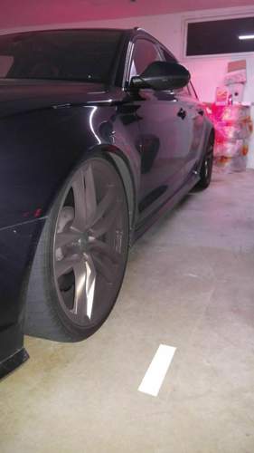

18" Winterfelgen und Tieferlegung durch Koppelstangen, 17mm war mir zu wenig 🙂
-55
Fährt das noch oder geht der dann auf Block und hoppelt nur noch auf den Begrenzern rum?
Gute Frage. Bin mal so gefahren bis zur Arbeit(10km) wobei das 90% Autobahn ist. Hatte nicht das gefühl dass der hoppelt, aber auch nicht das Gefühl dass das gut ist.
