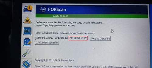

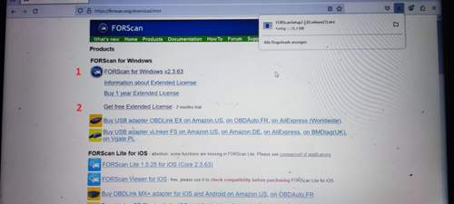

ich möchte nochmal zurück zu einem Teil meines 1.Postes
nun hatte er das Pech mit dem Akku ( jetzte neu ) und zusätzlich mußte er noch innerhalb kurzer Zeit seinen noch Lap 2x neu installieren !

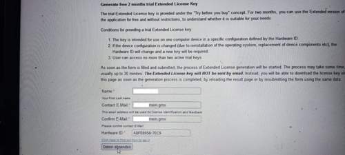

Gestern hatte er Forscan noch mal neu drauf machen wollen und da stand dann da , .....irgend was mit : Limit erreicht !
nun wollte er Forscan auf den Lap seiner Freundin install. wegen einer anderen "Hard ID" die man da kopieren muß usw. aber irgendwie war da die gleiche ID ( warum auch immer ) und das Limit war auch erreicht .
wie kann sowas sein ?
danke und Gruß
PS : er wollte sich mit andere Email auch angemeldet, aber es zeigte mir schon die gleiche "Hard ID" an , wie bei seinem Lap
man muss bei der Installation nichts kopieren, wie wurde das installiert?

es geht also nicht um die Installation und nicht um die generelle Funktion?
Es geht "nur" um die erweitere Lizenz zum programmieren? Für den normalen Betrieb ist die ja nicht notwendig ...
@conny2016 schrieb am 25. November 2024 um 14:41:41 Uhr:
nun ja , wurde so install. wie immer ...... laut "Anweisung"
wurde auch schon als "Admiin" versucht
Um Fehler auslesen und löschen zu können benötigt es nur die forscan App bzw sw ohne die erweiterte Lizenz. Das heißt, du kannst 10 Lappis nehmen und auf allen 10 die forscan sw aus dessen hp einfach neu installieren und ganz ohne copy paste.
